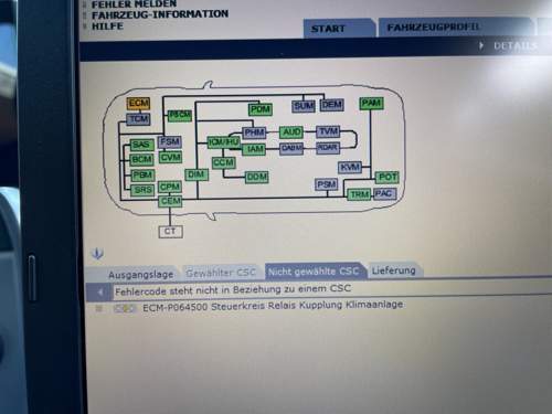

Habe heute nochmal mit Vida ausgelesen.
Kann da jemand zu den Fehlercodes was sagen?
ECM P064500 Steuerkreis Relais Kupplung Klimaanlage
ECM B10E811 Relais “A” Sekundärbatterie- Allgemeine elektrische Fehler- Kreis Kurzschluss gegen Masse
ECM B139F11 Hauptbatterie- Allgemeine elektrische Fehler- Kreis Kurzschluss gegen Masse

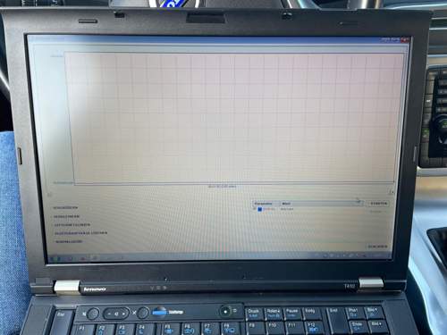

Mit einem Diagnosesystem(Vida) kannst das aber prüfen bzw die Kupplung auch am Stand ohne Motor zum Test anziehen lassen
Laut Vida ist der Fehler im Februar das erste mal aufgetreten. Das es da ja ziemlich kalt war habe ich ja garnicht be merit das die Klimaanlage nicht funktioniert.Zitat:
Das Kabel bei dem Modell ist sehr „dünn“ und wird von Bastlern gerne gequetscht, zumindest hab ich das schon gesehen (wsl. Beim montieren des Riemens). Check das malAnsonsten, wenn alles ok ist gibt es natürlich Gründe dafür, das dein Steuergerät die Kupplung nicht freigegeben will, zb. wegen geringer Füllung(dann kannst froh sein das noch eine Variante mit Kupplunhast, die Neuen laufen immer mit und verreiben, wenn die Analge leer ist und der Kompressor nicht geschmiert wird)Mit einem Diagnosesystem(Vida) kannst das aber prüfen bzw die Kupplung auch am Stand ohne Motor zum Test anziehen lassen
Ich glaube auch nicht das ein Kabel eingequetscht worden ist weil der Riemen wurde im August 2023 erneuert.
Mal sehen ob ich das hin bekomme mit Vida die Magnetkupplung anzusteuern.
