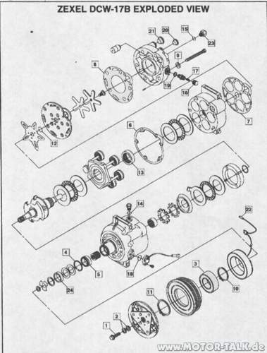

habe einen zexel dcw-17b und wollte mal fragen wozu die schraube mittig an gehäuse ist die zwischen den halterungen sitzt kann man do auch das öl einfüllen z.b. waeco pao
hatte nähmlich einen kompressor schaden, weil mir atu nach einen unfall kein öl eingefüllt hat und habe jetzt die klima spülen lassen und einen gebrauchten kompressor und habe mir jetzt das öl selber eingefüllt habe den kompressor paar nächte über kopf stehen gelassen um das öl ablaufen zu lassen aber wo kann ich es wieder am besten einfüllen
kann mir einer helfen

Und vllt ist dir das im Anhang ja ne kleine Hilfe. Welches Kältemittel haben die denn eig. bei ATU nach dem Unfall eingefüllt?

Die in dem Dokument? In wieweit die identisch sind kann ich nicht sagen, sind jedenfalls auch die Taumelscheibenkompressoren - wurde mir auch nur mal zugesandt, zwecks Kompressorreparatur.
Dann hilft dir ja vllt das Bild im Anhang noch weiter, das sollte ja deiner sein...

o also kann ich so um die 250ml in die schraube reinkiepen mischt sich das dann auch mit dem kältemittel oder nicht
Jaein, 250ml ist zuviel!!! Weil einiges an Öl ja schon im Kühlkreislauf verteilt ist! Google hilft da auch wieder;)

klimakreislauf ist frisch gespült und vermischt sich dann das öl mit dem kältemittel oder muss ich da auch noch wa zugeben

pass mit dem öl auf wenn du die mühle überfüllst fliegen die fetzen
öl lässt sich nicht kompriemieren

da hast du recht aber es kommen 250ccm rein also wenn die anlage gespült ist kann ich doch so 200ccm reinkiepen oder

Wegen dem Kältemittelöl nochmal nachgoogeln, in den Trockner muss u.a. z.B. wohl auch noch Öl rein. Außerdem gibt es so noch die ein oder andere Kleinigkeit zu beachten.

Wegem dem öl, das öl vermischt sich doch mit dem kältemittel, also kommt es doch automatisch im trockner an oder habe ich da was falsch verstanden?
wer und womit hat es GESPÜLLT:D das öl kriegst du komplett nicht raus irgendwo bleibt es stecken
ausserdem wie willst du denn das zeug darein kippen???

wer sagt dass das öl in den trockner rein muss? es verteilt sich in der anlage und ist damit im flüssigem kältemittel gelöst und flist dirch den filtertrockner .
