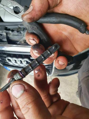

Was mit aufgefallen ist, dass die Leitungen von Trockner ziemlich mitgenommen waren. Die Übergänge vom Alurohr zum Schlauch (siehe Bild) lösen sich auf beiden Seiten auf und sind bestimmt in Zukunft auch dran.
Nun bin ich gespannt, ob die Anlage dicht hält oder nicht. Übergens hat bei mir eine Seite (vor dem Kompressor Defekt,Beifahrerseite )nicht gekühlt und das ist auf jeden Fall ein Indiez dafür, dass zu wenig Kältemittel drin ist. Nach dem Auffühlen von ca. 200 g war alles wieder i.O.
