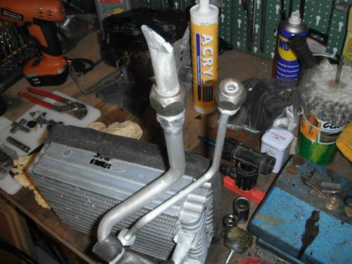

Hey, wollte meine hintere Klimaleitung demontieren und meine Frage dazu, wer hat das ebenfalls vor bzw. gemacht ? Wer kann mir sagen, wieviel Kältemittel jetzt noch benötigt wird? War noch bei keiner Klima- Werkstatt, wollte mich vorher im Forum informieren!

Hallo Rüdiger, danke für die Bemühung im voraus. Ich wollte die defekte hintere Klimaleitung entfernen, weil defekt , beide Leitungen kosten mit Transport in DE ca. 650-700,00 Euro und das ist mir zu viel. Bei RockAuto ca. 160 Dollar aber Versand fast 500,00 Euro! Ich habe im hinteren Bereich der Ladefläche einen zweiten Klimaanschluss...../ Wärmetauscher.....und der ist jetzt abgeklemmt....ich dachte lieber vorn etwas kalte Luft vorn als gar keine......habe bis dato aber noch keinen Blindstopfen bekommen.....

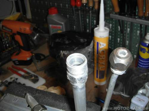

Hallo Rüdiger, ich habe schonmal versucht zu lösen...kein Ding trotz Rostlöser etc......vorn im Motorraum kein Problem aber hinten ging garnichts.....als Notlösung kam der Bolzenschneider und der Schraubstock..alles war total verkrustet......

Ist so eine Verschraubung unrettbar festgefressen, oder solch eine lange Leitung wirklich an einer Stelle durch, so kann man dort Reparaturfittinge einlöten. Das geht mit einem speziellen Lot und Flußmittel, mit nem Propanbrenner in ein paar Minuten. Raustrennen mittels handelsüblichem, kleinen Rohrabschneider (macht keine Späne).
Diese Fittinge bekommt man in den USA in vielen AC Shops, bestimmt auf Ebay und wer weiß wo sonst noch. Ich hab mir das vor vielen Jahren mal aus Österreich geholt, gibt es mit etwas suchen aber bestimmt auch in D.

Hallo, es war aus meiner Sicht das richtige, da die vordere Letung über ca. 1 Meter verteilt kleine Löscher hatte und mit stückeln wer es nicht die Lösung......aber es geht nicht mehr rückgängig zu machen..und ich habe in Thüringen keinen gefunden der mir die Klimaleitung löten konnte..wegen dem hohen Druck in der Anlage.....

Hallo Matthias, habe die Klimaleitungen komplett aus einem Klimaschlauch anfertigen lassen.....habe die Länge gemessen und die vorhandenen Anschlüsse mitversendet ( ggf. werden neue angefertigt nach Muster ) ...und habe mir gleich einen Meter Wärmeschlauch im Bereich des Motors aufziehen lassen...und danach wie die Aluleitung verlegt ( einigermaßen ) ....und der TÜV hatte nichts bemängelt.....die Variante würden viele US Werkstätten bei älteren Fahrzeugen machen aus Kostengründen...Ich habe das bei Klima-Flex in Leipzig machen lassen bzw. in Erfurt den Auftrag eingelöst...ggf. könnte ich Dir einen Ansprechpartner in Leipzig benennen....wenn ich nochmal Zeit finde kann ich Dir auch ein Bild senden bzw. stelle es in das Forum...
