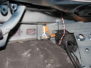

Themenstarteram 30. November 2006 um 20:09
Knackgeräusche
Hallo Gerry,
hier das Foto, wie ich erstmal das Knackgeräusch eliminiert habe.
Dafür musst du die seitliche Verkleidung im Kofferraum ausbauen. Dann ganz oben in der Ecke.
Ich habe für den Anfang eine massive Fußleiste in den Zwischenraum verkeilt. Sie hatte genau die richtigen Maße.
Irgendwann werde ich die Stelle verschweißen.
Viel Glück !!!
m.f.G.
clk-major
Themenstarteram 30. November 2006 um 20:14
Knackgeräusche
Hier das Foto
Knacks

Das Knacken kannte ich auch . Über clk major bekam ich das Photo und bin identisch vorgegangen und ..... das Knacken ist weg.Vielleicht ist das ja beim Jahrgang 2001 ein systematischer Fehler ? Ich jedenfalls bin froh, daß clk major solch ein Photo gemacht hat. Endlich wieder............Ruhe !!!

Jeweils ein Holzkeil (für meinen CLK natürlich nur deutsche Eiche) mit einer Teerpappe-Unterlage in die Fugen - weg sind die Knack-Geräusche!! Lass es dir patentieren!! Ich hab die Keile jeweils mit einer Blechschraube fixiert, der Aufwand, das mal zu schweißen, ist mir einfach zu groß. Alleine die Abdeckerei wg. Funkenflug....
