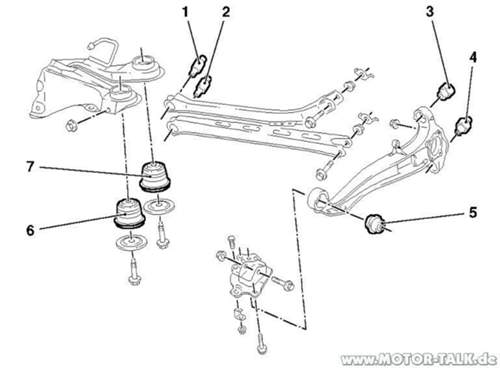

Wiedereinmal macht mein Vecci mir sorgen....
Vor 10 tagen hatte ich erst die Querlenkerbuchsen an der HA erneuern lassen da ich dieses Knacken nicht mehr aushielt.
Jetzt habe ich aber das gleiche geräusch schon wieder.
Kann es sein das die Buchsen nicht richtig eingebaut wurden?
Komisch ist das ich nach der Reparatur 1 Woche ruhe hatte und das geräusch dann wiederkam.
Habe auch schon einen Mechaniker meines Vertrauens gefragt was das sein könnte aber der weiß auch keinen rat mehr.
Aber wenigsten konnte er mir mit sicherheit sagen das die Buchsen erneuert wurden, und das das geräusch auch nicht von denen kommt sondern andere ursachen haben muss.
Hoffe ihr habt noch nen guten rat, so langsam verzweifle ich:(

könnten auch die stabilager sein,die du da hörst.
mfg
André
wurden wirklich 4 Buchsen gewechselt?
Wurden die überhaupt gewechselt? (Mit einer Spritze voll Öl kann man das Problem auch eine Weile verschieben)
ansonsten bleiben noch Stabilager und eventuell Pendelstützen
Das geräusch kann aber auch von der mitte kommen. bei mir waren die schrauben nicht richtig fest und dadurch machter er geräusche. nr. 1 und 2

Ich hab gestern meine Stabigummis "entkleppert".
Den Stabi muss man dazu nicht komplett ausbauen (unnötig viel Arbeit).
Ich hab den Vecci hinten rechts und links auf Böcke gestellt.
Dann Räder runter, dann kommt man schön von der Seite an die Gummis.
Als nächstes den Gummihalter lösen (SW 16) und dann mit dem Schraubendreher und nem Hammer zwischen die Haltebleche klopfen.
Vorher etwas Rostlöser drauf sprühen ,kann nicht schaden.
Mein Ersatzteiledealer hatte leider keine passenden Gummis vorrätig (Achtung es gibt zwei verschiedene Durchmesser 14 und 18mm).
Also hab ich ca. 1,5mal etwas Fahrradschlauch ,an der Stelle des Gummis, um den Stabi gewickelt und mit etwas Klebeband fixirt.
Dann die Gummis und Halter wieder dran und fertig.
ENDLICH is das nervige Klappern weg :-))
