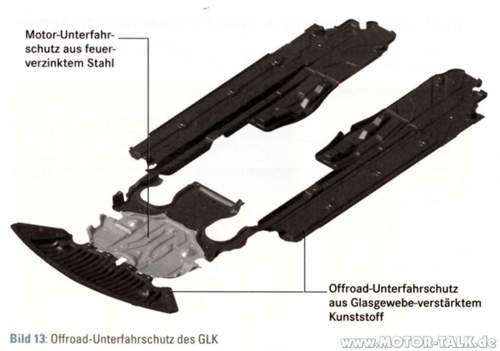

das könnte die Ursache sein
hast du einen Motor Unterfahrschutz aus Metall
wenn Ja dann schraube ihn ab
sprühe die Auflagepunkte mit Graphit ein und schraube ihn wieder an
Gruß Ossi
Glk-unterfahrschutz-8420

Nein, kein Unterfahrschutz, auch kein Offroad-Paket.

Ich habe auch keinen Untterfahrschutz und kein Offroadpaket, das kann es also nicht sein.
