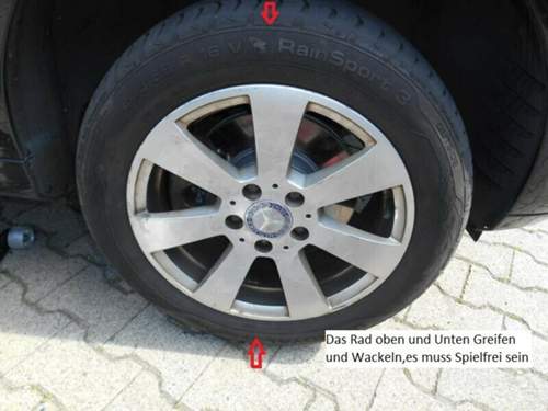

Alle Fahrwerksteile auf Spiel kontrollieren/lassen, sprich Federn, Spurstangenköpfe , Querlenker, Koppelstangen, Stabil ,Stossdämpfer und wenn man schon dabei ist die Bremsen

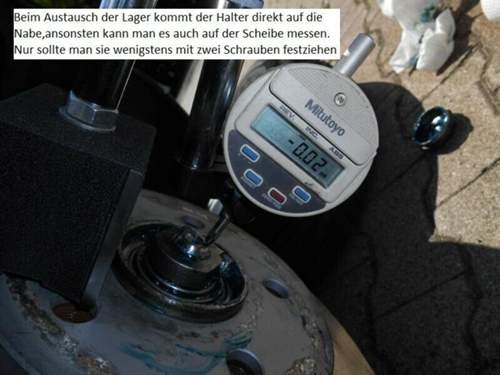

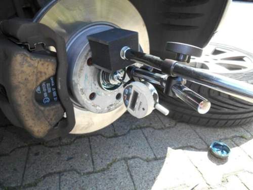

Wenn die Werkstatt die Gelenke schon geprüft hat ? könnte es auch vom Radlager kommen.
Kannst Du mal schreiben was für einen 204 Du fährst.
Ich fahre ein 2011er W204 Coupe als 250er.
Machen Radlager wirklich in Abhängigkeit vom Bremsen Geräusche? Sollte man die wenn dann nicht permanent hören?

Was mir aber noch aufgefallen ist, dass wenn der Motor aus ist und die Reifen "frei hängen" (Fahrzeug auf der Bühne), und das Lenkrad ruckartig links/rechts bewegt wird, spürt man bei der linken Spurstange ein Spiel (mit leichtem Klacken), bei der rechten Spurstange absolut nichts.
Bei laufendem Motor kann man überhaupt kein Spiel oder Klacken provozieren.
