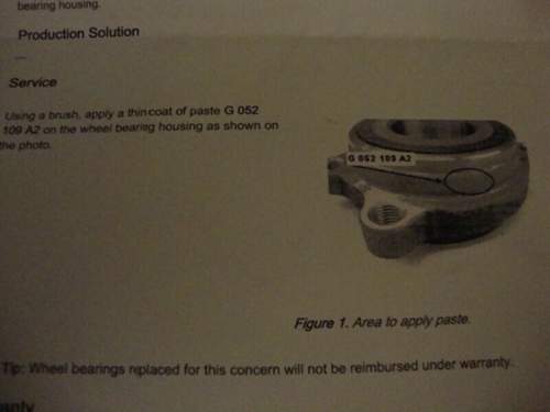

hallo mein a8 ist nun 4 jahre alt und hat 70000km runter. er macht schon so lange ich in habe so geräusche beim einlenken wie als ob man mit etwas gegen die federung schlägt. ist nicht sonderlich laut oder so aber es fällt mir einfach auf und ich muß dazu sagen das ich ne luftfederung habe, vielleicht kommt das davon.
Hier mal die Service TPI von Audi zum Microspiel

Also ich habe da mal im ServiceManual was gesehen. Und zwar das technische bulletin 40-04-02. Es beschreibt genau dieses Problem.
Dort steht dass Fahrzeuge vor VIN 4E_4N 006891 neue Radlager brauchen.
Bei Fahrzeugen nach VIN 4E_4N 006891 sollen die Radlager NICHT getauscht werden, sondern Ausbau und einschmieren mit "optimolpaste".
Also Audi kennt das Problem und m.E. sollten die das auch umsonst beheben.
Vielleicht hilfts.
Richard
also ich hatte das auch. Soll ein Micro-Spiel im Radlager gewesen sein. Wurde bei mir auch mit so einer Paste repariert. Kommt aber nach 20.000 km wieder.
Gruß Otti
