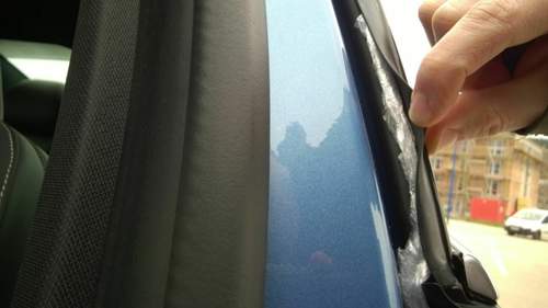

nach etlichen Fahrten, bei denen ich mich leise fluchend im Wagen hin- und hergewunden habe um ein Knacken zu lokalisieren, das meine Freundin freilich nicht wahrnehmen konnte (und ich es mir "wohl nur einbilde zu hören"), habe ich meinen Nachmittag damit verbracht, ein Mikrofon ins Auto zu klemmen um ihr und mir zu beweisen, dass ICH Recht habe. Einmal eine Auseinandersetzung zu gewinnen, habe auch ich mir mal verdient.
Ich hörte das Knacken direkt neben meinem linken Ohr und habe es in der B-Säule vermutet, gerade weil das auch schon öfters diskutiert wurde.
Interessanterweise kam es aber nicht aus der Säule, sondern von außen, aus den Chrom-Zierleisten.
http://www.vidup.de/v/8kP2g/
Während des normalen Fahrens tritt es bei kurzen, härteren Schlägen auf. Gullies, Kopfsteinpflaster und sowas.
Auf dem Video habe ich das Geräusch reproduziert. Zufällig kam ein Nachbar vorbei. Ich habe mich reingesetzt und bat ihn mal zu drücken, völlig egal, was er von mir denken mag. Von innen hörte es sich dann genauso an, wie ich es in Erinnerung habe. Interessanterweise wirkt die Leiste trotz allem anständig fest.
Hat jemand einen Ratschlag, wie man das beseitigen und in Zukunft ein erneutes Auftreten verhindern kann? Wie die Leisten und Gummies gesteckt, verklebt oder genietet sind ist mir nicht bekannt. Beim Händler bin ich demnächst eh und werde es vortragen, doch vielleicht gibt es eine schnelle Lösung, die man auch als Laie hinbekommt.
Nette Grüße
Torsten

Sowas kann ich bei mir nicht feststellen. Die Türen sitzen alle stramm drin. An ein Gegeneinanderbewegen der Dichtgummies dachte ich zuerst auch. Sie sind tatsächlich nicht komplett plan aneinander, doch ist bei mir an dieser Seite die Fahrertür weiter drin als die hintere. Habe dann an einigen Stellen Papier zwischen Tür und Rahmen gesteckt und gehört, wie sich das Knacken entwickelt. An der flexibelsten Stelle (oberer Rand Fahrertür an B-Säule) hat sich kein Unterschied ergeben. Erst als ich das Papier weiter nach unten Richtung Türmitte schob, ging es immer weiter weg. Da mir ja der Nachbar mal auf die Leiste gedrückt hat, während ich drin saß und es genau das Geräusch ergab, was ich kannte, fokussiere ich mich auf die Leiste - gerade weil ich die Türen im geschlossenen Zustand null gegeneinander bewegen kann. Ich glaube, die haben nicht ausreichend Spiel, um das hervorzurufen.

Ich bin mir nicht sicher. Du drückst auf dem Bild auf die Leiste unterhalb der Fenster.
Bei mir Knackt diese verchromte Leiste nicht.
Mein Knacken kommt von den schwarzen Blenden in Klarlackoptik seitlich von den Fenstern.
Der Spalt zwischen Tür und Blende reduziert sich sichtbar, wenn man bei geöffneter Tür seitlich draufschaut und leicht drückt.
Vermute, dass das langfristig auch hinsichtlich Korrosion nicht günstig ist, wenn das Plastikteil nicht fest sitzt und am Lack schert.

Ich wollte hier nochmal nachhaken, bevor ich den Händler drauf anspreche.
Haltet ihr es für bedenklich, in die gezeigte Stelle ein wenig WD40 kriechen zu lassen? Vielleicht reicht das, um nicht die Ursache, aber das Knacken als Sympton zu beseitigen. Oder könnte ich eine Verklebung lösen, falls es da eine solche gibt?

Auch wenn man im Video bei auf die Leiste drücken so ein "Knacken" vernehmen kann, denke ich das es die die äußere Dichtung der Tür zur B-Säule ist. Also die Stelle wo die Gummidichtung senkrecht zum lackierten Blech, bzw zur hinteren Tür, verläuft. Wenn ich außen oder innen im oberen Bereich gegen die Tür drücke, dann kann ich auch so ein "Knacken" vernehmen.
Drückt doch mal wenn ihr das Knacken habt, während der Fahrt mit dem Ellenbogen gegen die Tür im oberen Bereich. Also von Innen meine ich, nicht das jetzt einer auf andere Gedanken kommt. ;)

Ja das kann ich bestätigen. Die senkrechten äußeren Dichtungen vor der B-Säule knarzen auch, wenn man die flexibleren Stellen drückt und sich so das Dichtgummi an den der anderen Tür reibt. Hier hatte ich vor einigen Tagen mal Glycerin entlanggerieben und das Knacken war weg. Leider war das Geräusch während der Fahrt immeroch da.
Eben mal WD40 hinter die Zierleiste gesprüht, auch hier ist das Knacken jetzt so gut wie weg - das Geräusch bei der Fahrt aber immernoch da. Herrgottnochmal...
Alles was nach Dichtung an der Tür aussieht, würde ich mal einreiben. Silikonspray, WD40 oder Hirschfett.... vielleicht ist es auch die vordere Dichtung der hinteren Tür und das klingt nur so als wäre es weiter vorn...
