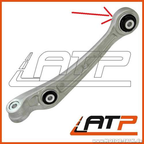

vor ein paar Tagen fing mein A4 an beim Lenken im Stand und langsamer Fahrt an zu knacken, von heute auf morgen.
Zwei Meister bei Audi meinten es wäre das Kreuzgelenk der Lenksäule, ich solle die Hand um das Gelenk legen und etwas Spiel fühlen, dann wäre die Diagnose sicher. Jedoch scheint dies einwandfrei zu sein, habe es noch etwas gefettet.
Ein paar Tage nachdem das Knacken zum ersten mal zu hören war fing ein Radlager vorn an zu brummen.
Prima dachte ich, Ursache gefunden. (zuerst Knacken, dann das Brummen dazu.)Es hat immerhin über 200tkm gehalten.
Habe darauf das Radlager bei Audi tauschen lassen. Das Brummgeräusch ist verschwunden, jedoch ist das Knacken, wenn auch in etwas abgeschwächter Form, noch vorhanden.
Mit dem defekten Radlager war das Knackgeräusch häufiger und lauter, es ist aber immer noch deutlich, laut und vor allem nervig hörbar.
Ich bin mir inzwischen ziemlich das die Radlager, oder das Radlager dafür verantwortlich ist.
Es gibt wohl auch eine TPI, "Knacken im Stand und beim Rangieren" oder so ähnlich.
Kann mir den Inhalt dieser TPI nennen? Wie kommt es zu diesen Knackgeräuschen genau? Bin schon technisch versiert, und repariere auch vieles selber, aber hier fehlt mir der Zusammenhang!
Freue mich über sachdienliche Hinweise!

sollte TPI Nummer 2024034/4 sein wurde aber auch schon irgendwo mal beschrieben
Hallo Tom,
ich vergaß zu erwähnen das es nicht die Traggelenke sind. Zu einen sind diese bereits gewechselt, zum anderen Knarzen diese (wenn sie trocken/verschlissen sind) eher als das sie Knacken.
Für die Radlager gibt es noch eine andere TPI.

Ich kenne so ein Symptom noch von meinem alten Golf her. Die Ursache war eine nicht sehr stramme Passung des Radlager Außenringes. Wenn man bei starkem Lenkeinschlag angefahren ist bzw. die Fahrtrichtung geändert hat bewegte sich der Außenring etwas und sprang gegen den seitlichen Sicherungsring. Daher das einmalige Knackgeräusch, vor allen Dingen wenn sich durch eine Fahrtrichtungsänderung bei eingeschlagener Lenkung die Lastrichtung umgekehrt hat.
Die Sache war ein Schönheitsfehler, da Lagerringe mit Punktlast, wie in diesem Fall der Außenring, technisch gesehen nicht unbedingt eine sehr stramme Passung benötigen.
Als Abhilfe gegen das Geräusch wurden bei VW damals die Lagerringe mit einem Sicherungsmittel zusätzlich eingeklebt.

Inzwischen habe ich auch die TPI für die Radlager erhalten. Dort wird ein helles Klick Klack Geräusch beschrieben, dies ist bei mir nicht der Fall.
Sinngemäß steht da:
Kundenbeanstandung: Helle Klick-/Klackgeräusche beim Rangieren/Parken
Technischer Hintergrund: Mikrorelativbewegungen in der Flanschfläche zwischen Radlager und Schwenklager.
Maßnahme: Radlagergehäuse und Schwenklager reinigen (Korrosion + Schmutz). Danach Radlagergehäuse, wie auf dem Foto gezeigt, mit Schmierstoffpaste einstreichen. Alles wieder zusammenbauen.
