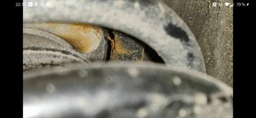

Seit einiger Zeit schleichen sich in meinem Bora einige immer lauter werdende Geräusche beim Fahren ein.
Es ist ein 1999 VW Bora 2.0.
Beim Anfahren, beim Gasgeben, und in dem Moment wenn man wieder vom Gas geht ein Knacken, welches ein dumpfes Knack ist und man auch in den Füßen spüren kann.
Dazu knarzt es beim Einlenken, was man besonders im Stand oder bei langsamer Fahrt z.B. in der Stadt sehr laut hören kann. Es hört sich dabei inetwa so an als würde Gummi wo rupfen.
Ich war damit bei VW und zwei Meister haben unabhängig voneinander gesagt, dass sie jetzt nichts auffälliges gesehen hätten. Sie meinten aber ich solle mal die Stabilager tausachen.
Ich habe in letzter Zeit getauscht: Querlenker, Achsmanschetten, Spurstangenköpfe und heute noch die Stabilager.
Könnten das doch die Domlager sein? Wie teste ich die?

Eine gebrochene Feder ist das nicht? Domlager kann man auch sehen wie weit die oben rausstehen, oder einfach mal anheben und nachsehen

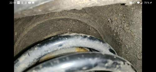

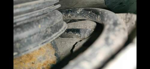

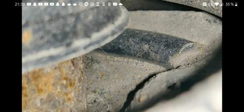

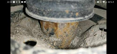

Themenstarteram 30. März 2021 um 19:47
@Bitboy schrieb am 30. März 2021 um 21:28:15 Uhr:
Die Federn sehen so aus, habe Bilder angehängt.
Von oben und unten sieht alles top aus. Aber oben ist ca 1cm Platz zwischen dem Gummiteller und dem Metall vom Auto, also wenn man die Haube offen hat und draufschaut.

Fahr dein Auto mal auf eine ebene Fläche und guck ob es auf einer Seite bzw. vorne hinten an einer Ecke eben tiefer liegt. Und achte mal drauf ob es zb. nur beim lenken auftritt. Gut möglich das es Vorne oben im Dom das dort eine Feder gebrochen ist.

Sagen wa mal so, in meinem Fall war die Feder oben im Dom so ca 5cm langes Stück abgebrochen. Die Feder verliert oben auf dem Teller die Führung und durch das arbeiten und Lenken wanderte diese dann bis zur Karosserie im Dom. Das hab ich so am Golf 4 vorgefunden.

Zu sehen ist da etwas auf Bild 3!
Es gibt auch angebrochene Federn...
Aber damit Metall auf Metall knarzen kann muß das auch so gegeben sein. Auch ein Domlager selber kann Geräusche verursachen. Es kann auch mal ein Querlenker Gummielager ganz wech sein. Aufbocken und dann Rad abnehmen und alle Positionen die beweglich sind einer Sichtkontrolle und oder mit einem Montiereisen hin und her hebeln. Oder einer wackelt am Auto und eine 2te Person versucht den ausgangspunkt des Geräusches ausfindig zu machen bzw. einzugrenzen falls nötig.
