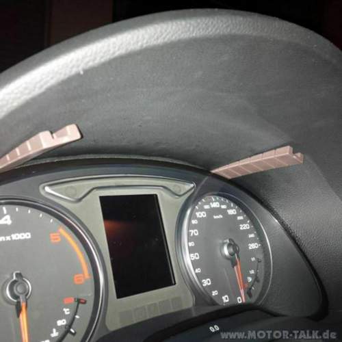

Hallo Forumler,
nach den ein oder anderen Besuchen beim Freundlichen wende ich mich hilfe- bzw. ideensuchend ans Forum.
Seit ein paar Monaten habe ich ein extrem nerviges Knacken im Bereich der Instrumententafel. Das Knacken tritt bei starken Unebenheiten (Querrillen auf AB, Absätze in Stadt, etc.) auf. Dies nicht ständig, sondern nur sporadisch.
Das Knacken konnte ich mittlerweise genau orten. Es ist die Instrumententafel. Dort im speziellen die transparente Abdeckung der Armaturen. Diese ist wohl in der Instrumententafel "eingeklemmt" und knackt, da Plastik auf Plastik...
Folgendes habe ich schon versucht:
- Besuch beim Freundlichen --> konnten nichts feststellen bzw. nichts machen
- Caramba-Spray in die Fuge --> kurze Besserung (...leider zu kurz...)
- "untere" Verkleidung demontiert, Schrauben der Instrumententafel nachgezogen (waren wirklich locker) --> brachte nicht viel, "gefühlte" minimale Verbesserung
- Keil in Spalt oberhalb Instrumententafel gedrückt, Instrumententafel somit "unter Druck" --> Knacken nahezu weg
Da ich aber in einer Premiumklasse nicht mit so einem sichtbaren (Mini)Keil rumfahren will, suche ich nach einer anderen Lösung.
Also werte Forumler....ich erwarte eure Vorschläge. ;-)
Besten Dank im Voraus,
Sani

Wenn es kalt ist, dann ist es deutlicher zu hören. Bei Wärme oder eben warmen Innenraum ist es weniger, aber dennoch vorhanden. Der Freundliche müsste um es zu hören durch die beschriebenen Querrillen, etc. fahren. Festzustellen ist es auch, wenn man gegen die Plaste drückt. Das wiederrum hört auch der Freundliche. "Leider" ist das Knacken nicht immer da, so dass es zum typischen Vorführeffekt kommt.
Eine Idee wäre noch Silikonspray anstelle von "Caramba-Spray". Es muss eben nur in die Zwischenräume zwischen den beiden Kunststoffteilen kriechen...

Das Geräusch ist deutlich hörbar, wenn man auf die Instrumententafel (also auf die Kunststoffschiebe davor) drück. Bei abwechselndem Druck mit der Hand link/rechts hört man dieses Knacken deutlich. Nach ein paar mal drücken ist es weg...kommt aber wieder. Extrem nervig, da genau vor der Nase und schon recht laut...
Die sonstigen Geräusche vom MMI, Mittelkonsole oder Türverkleidungen treten bei mir gar nicht bzw. nur sehr sporadisch auf.
Silikonspraytest:
Der Versuch mit Silkonspray wurde durchgeführt. Es brachte kleine Verbesserungen bei Temperaturen ab 10°C. Heute (Temperatur <5°C) war das Knacken wieder deutlich und vor allem vermehrt hörbar.
Der Audi hat jetzt 25.000km runter und geht "bald" zur Inspektion. Dort werden ich Audi nochmals um Nachbesserung bitten. Bisher hat es geholfen, wenn ich den Spruch mit der "Premiumklasse" bringe...

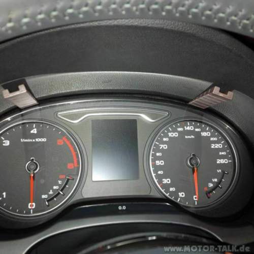

Themenstarteram 27. März 2014 um 8:13
Ich habe jetzt die vorläufige Lösung für das Problem (siehe Bilder). Mal sehen, was Audi dazu sagt... ;-)
Das Knacken ist so weg. Eine dauerhafte Lösung sollte das allerdings so nicht sein, wobei ich die Keile vom Fahrersitz durch die Stellung der Lenkrades nicht sehe...
MfG, Sani

Themenstarteram 27. März 2014 um 9:50
...hihi... nicht nur das, sondern man definiert "Premiumklasse" neu. :p
Zugegeben ...schick ist anders, aber so weis ich wenigstens, dass das Knacken auch tatsächlich aus diesem Bereich kommt. Und nochmal: Das ist nur ein Notbehelf und bleibt nicht so! :D
Bei den aktuellen Temperaturen werde ich die Keile wieder entfernen, da das Knacken dann erträglich (NICHT WEG!) sein sollte. Zum Freundlichen gehe ich mit dem Thema sowieso...
Hat wer eine Ahnung, wie ich den Instrumententräger ausbauen kann? Im Zweifel kann man das ganze Teil "versteckt" dämmen.
