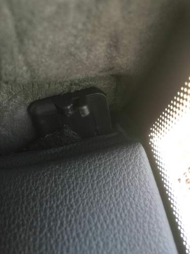

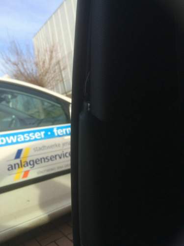

Ich hab für sowas immer ausm Baumarkt das fensterdichtband und selbstklebende filzuntersetzer (für Möbel) genommen
Ich glaub ich hab es heute geschafft meine b Säulen beim 3türer ruhig zu stellen
@Lars389 schrieb am 13. Januar 2015 um 18:30:27 Uhr:

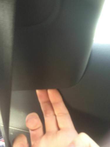

Das sollte ich vielleicht auch mal probieren. Aber wie bekomme ich die Verkleidung der B-Säule bzw. die Gurthöhenverstellung ab?
fummel dich einfach mit einem Finger unter den türgjmmi. Am besten ganz unten an der b-säulenverkleidung so das du was zu packen hast und dann kräftig ziehen , und beim einbauen aufpassen das alle Nasen in ihre clips treffen. Ich hab nen paar Bilder angehangen wo man erkennen kann wo ich die filzuntersetzer und das dichtband angebracht habe. Hoffe man erkennt es
Wenns fertig ist sieht man nichts mehr davon
