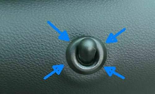

Es kann verschiedene Ursachen haben:
a.) Das Head-UP-Display falls vorhanden, hier (kann) knistert auf unebenen Straßen die Plastikscheibe innerhalb, (anbringen von Schaumstoff)
b.) Die große Abdeckplatte vor dem linken Fuß im Fußraum des Fahrers, wo sich die Licht-Steuereinheit befindet.
c.) Dekorblende. Gerade bei heißen Temperaturen im Auto, sobald man die Klimaanlage anmacht, sollte fast logisch sein, durch Wärme und Kälte. Bei mir entfernt sich allerdings auch die Spitze der Dekorblende an der linken Seite zum Kombiinstrument hin.
Headupdisplay1
Knarzen-1
Knarzen-2

Bei mir wurde die komplette Türe gedämmt, da auch bei Musik die Türpappe vibriert hat. Am schlimmsten war aber das HUD und der Türpin. Die Mittelkonsole beim Lüftungsgitter schnarrt ab und zu noch wenn es kalt ist. Klapperkisten :-(
