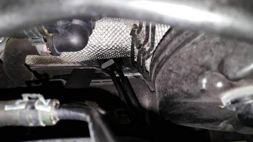

seit ca. 2 Wochen habe ich komische Knarzgeräusche wenn ich über Pflastersteine oder vom Bordstein runter fahre. Die Geräusche kommen aufjedenfall von vorne.....
Kann es sein das es das Domlager ist? bzw. Stoßdämpfer..

Warst du deswegen schon mal beim Freundlichen und er hat es sich angesehen? Wenn nicht, lass ihn das mal sehen, es kann von den Stoßdämpfen kommen. Falls die hinüber sind kann es teuer werden:rolleyes:

Kann sein,
bei mir ist es genau so, seit es kalt ist.
Zusätzlich noch nach längerer Standzeit beim Lastwechsel die ersten paar 100 Meter.

Bei mir knarzt es auch kurz, aber nur dann vernehmlich, wenn ich mit beiden Vorderrädern gleichzeitig einfedere, z.B. wenn ich aus der Tiefgarage über den abgesenkten Bordstein auf die Straße fahre oder längere Bodenwellen quer überfahre.
Wenn ein einzelnes Rad vorne einfedert, höre ich wenig bis gar nichts.
Habe das gleich Problem - es sollen die Stabigummis sein. Wurde in der Garantiezeit getauscht bei 10.000 KM nach 32.000 wieder aufgetreten!
Meine Werkstatt hat auf kulanz die Gummis wieder gefettet - soll aber nicht ewig halten!

Mein Golf knarzt bei kälte auch mehr. Das knarzen ist jetzt wo es kälter wird viel viel besser zu hören als noch im Sommer...als das Auto vor kurzem bei der Inspektion war, wars auch nicht so schlimm.
Das erste Mal bemerkt hab ichs beim ein und auskuppeln immer wenn der "Ruckler" kommt knarzt es auch und natürlich jetzt wenn ich langsam über eine unebene Straße fahre bei Kälte (auch ohne Kuppeln)
Hat mir hier jemand einen super Tipp? Kann ich was selber machen....schmieren, einsprühen oder ähnliches?

Ja. Mit silikonspray. Ein Lager nach dem anderen, dann weiss man wo es herkommt.
Bei mir hält das mit dem Silikonspray immer 1 Winter. Sprühe immer beim Radwechsel. Da kommt man überall gut hin.
Danke erstmal!!
Okay das ist ja scho mal schön zu lesen. Wo muss ich das reinsprühen direkt in die Querlenkerbuchsen und Stabibuchsen?
Ja. Ich sprüh das alles ein. Ich vermute es kommt vom Querlenker. Am besten 2-3 mal einsprühen.
