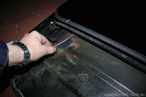

So, hier die Bilder, das wichtige habe ich markiert.
Es geht einmal darum das die Federn einen Gummiüberzug haben ABER wenn die Filzmatte darunter fehlt oder sich gelöst hat und verrutscht ist kann es zb zu diesen Geräuschen kommen da die Federn, im "knickbaren Teil! der Verkleidung, aufliegen.
Die Federn unterstützen das anklappen der Verkleidung beim aufstellen das Daches, leider hat mein Solardach das nicht und die mittleren Führungen sind schon rausgesprungen.
Das werde ich im Sommer auch nochmal ändern, (Federn nachträglich anbringen.)

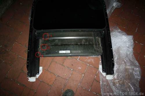

Bild 01 siehst Du das Dach von oben (ohne Dach ;-) )
Bild1 Ausschnitt siehst Du die markierten stellen besser
Kreis 1 - unter der Gummiummantelung eine Filzstreifen- damit die Feder nicht am Dach scheuert bei viebrationen
Kreis 2 - Filzmatte an den enden der Feder
Kreis 3 - kleine Führung in der Schiene (sieht man auf anderen Bildern besser)
Sollte sich also bei Dir zb der Filzstreifen gelöst haben kann es zu solchen geräuschen kommen wenn das Verdeck nach hinten geschoben ist
ist es vorne sind die hinteren kleinen Führungen in einer anderen Schiebe die beim Anklappen mit hoch geht. Es könnte also eine andere Spannung auf den Federn sein bzw die Federn liegen enger an der Verkleidung als wenn die Verkleidung zu gezogen (unterm Glas ist)
Auf Bild 03 kannst Du sehen wie im zurückgezogenen Zustand die Feder mit dem Gummi an der Verkleidung (unterm Filz) eng anliegt.
Den kleinen Hebel (beidseitig montiert) den ich auf Bild 3 markiert habe sorgt dafür das die verkleidung beim aufstellen das Daches genau dort einknickt.
