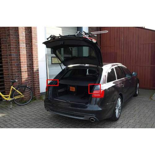

Moin zusammen,
mein A6 4G klappert im Heck bei holprigen Straßen. Es sind viele kleine Schläge hintereinander, weniger große einzelne Schläge - typisches Klappern halt. Ich habe mich während der Fahrt mal in den Kofferraum gesetzt und konnte es definitiv aus dem Bereich Heckklappe oder Reserveradmulde lokalisieren, also nicht aus den Seiten. Heute habe ich mal alles ausgebaut, was man unter dem Ladeboden ausbauen konnte, inkl. Subwoofer, Teppich und der Ladekantenleiste um Sicht auf den Schlossbügel und die Zuziehhilfe zu bekommen: nichts erkennbar, alles sitzt. Unterhalb des Autos sehe ich auch Nichts, Stoßstange habe ich allerdings nicht abgebaut. Am Rahmen ist auch nichts erkennbar.
Bei der Einstellung der Gummipuffer habe ich festgestellt, dass das Klappern deutlich lauter wird, je weiter man sie rausdreht. Selbst ganz reingedreht ist das Geräusch aber noch zu hören. Ich schließe daraus, dass die zusätzliche Spannung an der Klappe/dem Schließbügel das Geräusch erhöht oder aber der zusätzliche Abstand zwischen Rahmen und Klappe.
Nun meine Fragen:
1. Ich habe keine Anleitung gefunden, wie man beim 4G die Kofferraumabdeckung entfernt. Die 4 Torx-Schrauben habe ich gelöst aber das Schloss muss man ja wahrscheinlich auch lösen, oder?
2. Sitzt hinter der Stoßstange noch irgendwas für das es sich lohnen würde, diese zu entfernen?
3. Hat noch irgendwer Ideen?
Audi hat auch schon 4 Stunden in die Suche investiert, ohne Erfolg.
Ich hoffe, jemand hier hat noch Ideen...
Viktor

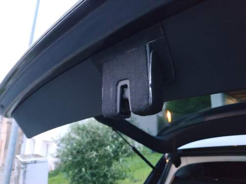

Üble Knarzgeräusche aus dem Bereich Heckklappe hatte mein Avant FL auch. Nachdem ich die innere Plastikverkleidung der Klappe komplett demontiert und alles mit Filzband umklebt hatte knarzte es munter weiter.
Erst nach intensiver Suche während der Fahrt fand ich den Übeltäter. Es war die Heckklappenverriegelung, die sich beim Schliessen in das Klappenschloss reinzieht. Die schwarze Plastikkappe hatte seitlich bereits deutliche Reibspuren. Letztendlich habe ich dann auch diese Kappe rundum mit Filz beklebt und seit dem ist Ruhe im Karton.
[Von Motor-Talk aus dem Thema 'Klappern im Heck' überführt.]
Kannst du mal ein Foto posten, welche Kappe du genau meinst? Wäre dir sehr dankbar, weil ich sonst im Auto noch ausflippe.
Danke und schönes Wochenende
