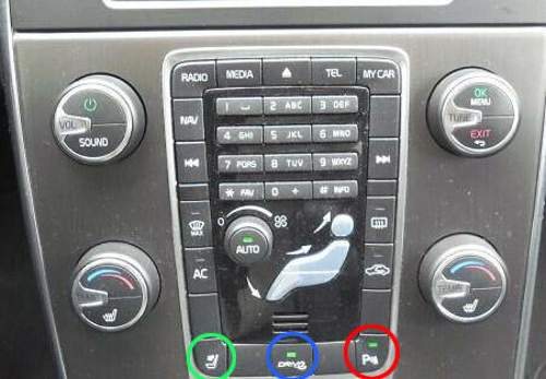

Ich bin aktuell auf der Suche nach einem S60 II und oft wissen die Verkäufer selber nicht welche Ausstattungsmerkmale ihr Wagen hat oder nicht.
Deswegen ist es sicherer anhand der Bilder bestimmte Ausstattungsmerkmale zu erkennen.
Welche Funktion erfüllen die Knöpfe in den Kreisen? Bild
roter Kreis = Einparkhilfe vorne ???
blauer Kreis = Drive-e, was bedeutet das ???
grüner Kreis = ???

Einparkhilfe, hinten, Start-Stop und Abklappen der Kopfstützen hinten elektrisch....allerdings würde ich das Fahrzeug wohl nicht nehmen, da bei den feinstaubbelasteten Knöpfen, Selbige wohl bald Probleme mit der Funktion haben könnten., oder hat da einer für das Foto Mehl verteilt?

Blauer Kreis: (Auszug aus der Bedienungsanleitung)
Ein Fahrzeug mit dieser Taste auf dem Armaturenbrett
und ...
• Automatikgetriebe hat die Funktion
Eco Cruise DRIVe.
• Schaltgetriebe hat die Funktion
Eco Start/Stop DRIVe.
Es ist zu beachten, dass das Fahrzeug nur mit einer der beiden Funktionen ausgestattet sein kann – entweder Eco Cruise DRIVe oder Eco Start/Stop DRIVe – nicht mit beiden.
Grüner Kreis= elektrisch umklappbare Kopfstützen hinten

Ich will das mal kurz zusammenfassen um mir sicher zu sein, das ich es geschnallt habe.
roter Kreis:
d.h. S60 II mit solch einem Knopf, haben nur Einparkhilfe hinten, NICHT vorne - richtig? Ich suche zwingend mit Einparkhilfe v/h, woran kann ich das im Innenraum erkennen?
blauer Kreis:
ich suche mit Schaltgetriebe, also wäre der Knopf zuständig für "an der Ampel ausgehen".
grüner Kreis:
Kopfstützen klappen elek. nach unten.
Klappen sie auch elek. wieder hoch?

PDC vorne siehst Du an der Stoßstange, der Taster schaltet das kompl. System zus. an oder aus.
Kopfstützen hoch nur manuel.

roter Kreis:
nein. Der Knopf ist auch da, wenn vorne und hinten oder nur hinten Rentner-Radar vorhanden ist.
Original geschrieben von kikesa
blauer Kreis:
;-) anders herum, der Knopf zuständig für "nicht ausgehen"- Start/Stopp kann man damit deaktivieren.
Aber ja, du kannst damit "am Inneraum erkennen", ob das Auto diese Funktion hat.

Interessanter Weise funktioniert das Abklappen der Kopfstützen bei meinem S80 nur bei laufendem Motor (Zündung ein reicht nicht)...und ich dachte aus diesem Grunde würde es durch pneumatische Unterstützung funktionieren ;) Leider geht es ja auch nur herunter über's Knöpfchen, das Aufklappen geht nur manuell. Ich habe sie wegen der besseren Sicht eigentlich immer heruntergeklappt, Mitfahrer in zweiter Reihe denken aber nicht immer daran sie aufzurichten (und ich auch nicht) und meinen dann, dass die Sitzhaltung etwas merkwürdig ist :D
