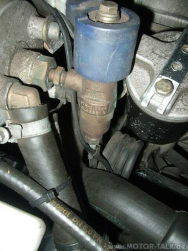

Noch eine Frage, wo ist der Filter Flüssigphase? Der sollte eigendlich im Magnetventil vor dem Verdampfer sitzen. Das bei mir verbaute Magnetventil ist aber so klein und hat auch die Gas-Zuleitung von unten, dass ich mir nicht voprstellen kann, das da noch einFilter drin ist?
Ich mach mal vielleicht ein Foto.

Der Filter sieht bei dir wahrscheinlich so ähnlich aus:
http://www.autogasteile.info/.../...0brc%202007_Seite_13_Bild_0001.jpg

Lot SCF gibt es nicht, das heisst bestimmt 9CF! Herstellungsjahr 2009 -36. KW, die Injektor nummer passt!
Flüssigfilter wurde schon beantwortet, ist aber nur ein Sieb, der nach 220tkm ( mein Auro) noch wie neu ausschaut, keine Abölagerungen!
