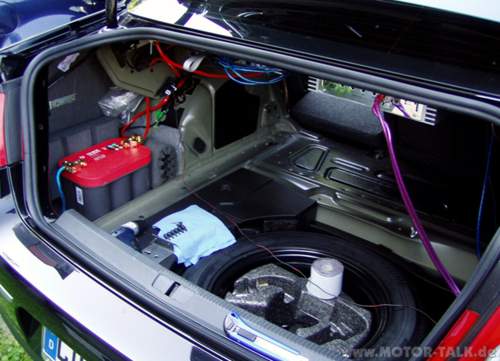

2. batterie linkes seitenteil (gibts original halter von vw für ne batterie)
audison bitone und endstufen in RR-mulde (sofern kein allrad)
dann haste erstmal NULL platz verbraucht ;)

die soundstream passt ohne probleme in die KR mulde,
abmessungen für die batterie sind die gleichen wie die starterbatterie im motorraum (grad keine ahnung wie groß die is, einfach abmessen).
aber aufpassen, gibts 2 systeme, eins fürn variant mit ner befestigung am boden (die batterie braucht zingend ne "lippe";) und eins mit nem "arm" der über die batterie verläuft. der arm ist die für die limo (ja ich hab dummerweise beide gekauft ^^) da kann dir der freundliche sicher weiterhelfen.

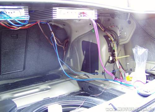

so hier mal ein bild.
der woofer ist noch nicht ganz fertig. das ganze wird noch mit beigem leder überzogen und eine halterung fehlt damit das teil nicht rutscht. auch und die kabel müssen noch weg.
Das sieht ja mal gut aus...
Was hast du da so unten drin? :)
