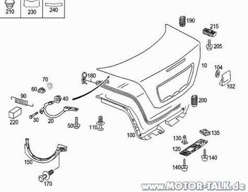

kofferraum federn zu schwach???
hi,
mein kofferraum öffnet nicht immer automatisch wenn ich denn knopf am schlüssel betätige
kann man nur die federn alleine wechseln oder muß man zu den freundlichen gehen???
sagt bitte bescheid falls jemand das gleiche problem hatte...
danke
Erstmal prüfen in welcher Stellung die Federn sind. Es gibt 3 Löcher, eventuell reicht erstmal nachspannen. Also umsetzen in ein anderes Loch.

Hi liri,
neue Federn werden dir nicht viel nützen.
Du könntest 1.die Federn strammer machen(es gibt drei Stufen zum spannen),oder, wenn das auch nicht wirklich hilt 2.das Koffereraumschloß straffer einstellen, so das beim öffnen der Deckel mit mehr Schwung nach oben geht.
Klappt prima.

hab das gleiche problem... wird immer schlimmer...
ich hab mal geschaut wegen straffer spannen... ich bekomm die dinger nicht aus dem loch raus und wüsste nicht wie ich das in ein anderes loch schieben soll...
du musst die verkleidung wegmachen dann kommst du sehr gut hin.
ich habe meine so eingestellt das der deckel sehr sanft aufgeht.
andere lösung wäre den warndreieck vom kofferraumdeckel entfernen und woanders verstauen danach müsste es auch leichter aufgehen.

Das gleiche Problem hatte ich auch. Gehe wie folgt vor:
Verkleidung auf Seite schieben, muss nicht unbedingt komplett ausgebaut werden.
Nimm Dir einen, der Dir dabei hilft. Nun nimm einen stabilen, langen Draht und ziehe ihn durch das Ende der Feder, also da, wo sie in das Loch geht; nun kannst Du mit dem Helfer an dem Draht ziehen und anschließend muss einer von Euch die Feder ein Loch weiter einhängen. Damit der Kofferraumdeckel nicht herunterfällt, solltest Du ihn mit einem Brett oder Latte-passend zugeschnitten-abstützen.
Das wäre es dann schon.

Irgendwann wird auch das letzte Loch es nicht mehr bringen dann helfen nur noch neue Federn oder mach es wie ich und nimm das Warndreieck da runter. Dann reicht sogar die mittlere Stufe aus
Habs vorgestern erst gemacht und muss im Nachhinein sagen, dass es sehr einfach war. Habe allerdings auch nur die rechte Feder in ein anderes Loch gehängt und es klappt prima.
Dazu einfach rechts an der Verkleidung die beiden Plastikdübel entfernen und die Verkleidung freimachen. Im Prinzip reicht es aus, wenn man nahe an der Heckleuchte den Filz entfernt, weil genau unter der hinteren Karosserieecke die Löcher zum Einhängen sind.
Bei der Feder seid aber sehr vorsichtig, Mir ist das Ding beim ersten Mal gerutscht aus der Hand. Hat ordentlich gezwiebelt und ich dachte nur, ein Glück ist nix zu sehen. Aber letztendlich wars doch ne schöne Fleischwunde am Daumen. Der Trick ist, dass man nicht hinten am Kofferraum steht und zieht, sondern dass man sich seitlich vom Kotflügel bei geöffneter Klappe hinstellt und Richtung Heck schaut. Dann kann man gut mit der rechten Hand die Feder greifen und mit der zweiten Hand oben einhaken. Klappte recht gut.
Und jetzt geht die Klappe super auf. Luxus pur. Hoffe nur, dass es nicht schlimm ist, wenn man die so öffnet, weil sie ja auch irgendwo angeschlagen muss.
Gruß. Dennis
