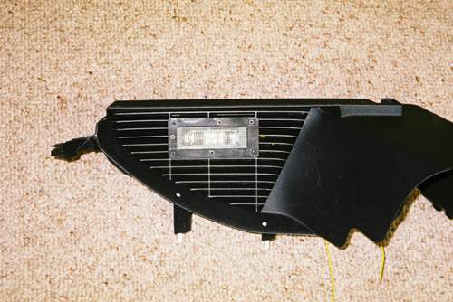

das geht ein bisschen in Richtung Bastelarbeit, aber ich ärgere mich extrem über die schlechte Kofferraumbeleuchtung im G5. Abends im Dunkeln etwas im Kofferraum wieder zu finden ohne eine Taschenlampe dabeizuhaben ist fast unmöglich. Diese kleine Lampe die VW eingebaut hat, reicht mir gerade mal um zu erkennen, dass der Kofferraum geöffnet ist.
Hat jemand von euch schon mal eine zusätzliche Lampe oder am besten einen Lichtschlauch um den kompletten Kofferraum auszuleuchten verbaut? Kann ich das dann an die bereits werksseitig verbaute Leuchte anschließen, so dass die Beleuchtung nur bei geöffneten Kofferraum an ist? Nicht dass es mir nachher die Batterie leer zieht.

LED Lichterschlauch wäre sicher ne Idee, an der vorhandenen Leuchte anschließen, am Heckblech rumlegen. Batterie kann der dann auch nur bei geöffnetem Kofferraum leerziehen.

Eigentlich ist nicht die Helligkeit das Problem, sondern das Fehlen einer zweiten Leuchte auf der anderen Seite des Kofferraums. Nur so kann er nämlich einigermaßen schattenfrei ausgeleuchtet werden. Ich habe deshalb auch schon überlegt, eine solche Leuchte nachzurüsten, allerdings habe ich von dem kürzlich erst getriebenen Aufwand zur Nachrüstung der Steckdose immer noch genug von solchen Arbeiten.

denke auch, das beste wäre noch ein zweite Leuchte... habe gerade mal geschaut, GVV_fite hat da gute Fotos eingestellt, so müsste es sein, aber viel Bastelei....

Die Bastelei hält sich aber in Grenzen und das Ergebnis entschädigt den Einsatz total.
Habe die Spannungsversorgung der zusätzlichen LED-Leisten an der werkseitigen Kofferraumdachleuchte (ist ein Variant) angeschlossen; hierzu den Dachhimmel etwas gelupft und mittels eines Zugdrahtes die Leitungen rechts u. links an die erforderliche Stelle gezogen.

Zweite Kofferraumleuchte wurde schon mehrfach erfolgreich umgesetzt. Zwischenstecker mit Y-Stück zum Abgriff an der werkseitig verbauten Leuchte der Fahrerseite, Kabel unter der Verkleidung unterhalb der Heckklappe auf die Fahrerseite gelegt und zweite Leuchte analog Beifahrerseite in die Verkleidung eingearbeitet.
Alternativ eine helle LED in die werkseitige Leuchte und etwas Ordnung im Kofferraum halten.
