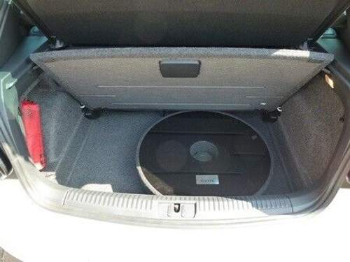

Hallo Forumler, zwischenzeitlich ist "Baghira" bei mir eingetroffen. Das Teil gefällt mir gut, es gibt nur so zwei, drei Wermutstropfen...
- VW hat den Ausklappschlüssel um 90% verändert > etwas ungewohnt aber naja..
- Ablagemöglichkeit für "Parkgeld", > gibt es "Einsätze" für die unnötigen Trink-
flaschenöffnungen in der Mittelkonsole?
- Der Kofferraum ist urrrrg.., d.h. für mein Empfinden zu klein. Kennt ihr hierzu Lösungen, die nicht in "Astronomische Dimensionen" ausufern? Meine Überlegung ist das "Notrad" durch ein Reifenreparaturset zu ersetzen, den "Kram" in dem Styropor-verhau anderweitig unterbringen (Kiste, ect.), schließlich den "Einlegeboden" abzusenken.
Ich möchte ohne "Probleme" Getränkekisten nach Hause fahren können.
Für Tips, Anregungen, Lösungen bin ich Dabkbar.

Ich bekomme ohne Probleme ein 20er Kasten Bier, ein 12er Kasten Mineralwasser, plus eine kleine Einkaufstüte in den Kofferraum so wie er ist ;)
Ich kann ihn verstehen, der Kofferraum ist schon leider ein Witz. Selbst wenn man den variablen Unterboden rausnimmt ist es knapp und der Boden zu wackelig. Das Problem sind auch die schrägen Rücksitze. Ich kriege z.B. eine Klappkiste nicht längs rein deswegen und quer rutscht sie umher und versperr fast alles im Kofferraum. Trotzdem gehen doch 2 Kisten auf jeden Fall entspannt hinein?
Für Reisegepäck was nicht gerade Koffer sind reicht es, aber es muss sich eben quetschen lassen. Und seinen wir ehrlich, es ist ein Kleinwagen. :D Ich bin letztens positiv erschreckt was für ein Loch sich schon Golf und erst im Passat in der Reserveradmulde auftut ohne Notrad, da passt fast der halbe Polokofferraum rein. ;)

Wenn es Dir wirklich zu klein ist dann ... Notrad + Styroporkiste raus, so was wie auf dem Bild für den 6C/6R besorgen (neu zu teuer). Zum Einbau Rücklehne und Sitzbank raus. Bei Fragen mich Anschreiben, habe Umbau zum doppelten Ladeboden im Polo 6R GTI.

Und zu dem Kofferraumproblem habe ich die Lösung gefunden. Notrad raus und die anderen Dinge irgendwie in dem Styropor-verhau unterbringen. Danach kann man den Einlegeboden (nach Entfernung der Notradbefestigungsschraube) auf das "ehemalige" Niveau absenken. Ich werde mir wahrscheinlich noch einen Styrodurring anfertigen, der die Resthöhe auf dem Styropor-verhau ausgleicht und hierin das Reifenreparaturset unterbringen. Das Warndreieck wird entweder in dem neuen Styrodurring platz finden oder an der Kofferraumklappe fixiert werden. Und das alles weil VW mal wieder an der falschen Stelle spart. Grrr...
Danke für die Vorschläge. Hat jemand Erfahrungswerte welches Reparaturset was taugt?
