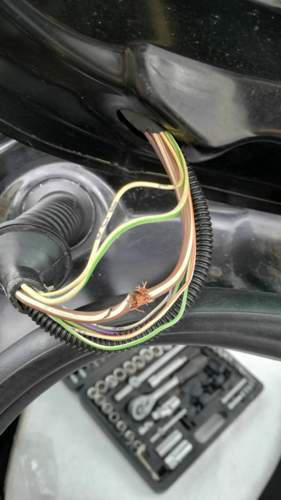

Nur als weiterer und ergänzender Erfahrungsbericht. Ich hatte zuerst beim Kabelbaum, Übergang von der Karosserie zur Heckklappe, nachgesehen, weil das als häufigste Ursache genannt wird. Als ich schaute, war es noch arg kalt, und deshalb hatte ich wohl nicht ordentlich genug geschaut.

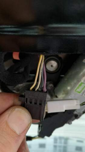

Dann fand ich es sinnvoll nachzusehen, ob beim Schloss ein Signal ankommt und welche Kabel denn überhaupt ans Schloss gehen.
@stilo1,6 schrieb am 24. September 2017 um 03:30:36 Uhr:
Habe dann mal am Schloss den Stecker abgezogen, ...
Ich habe dazu das Schloss lieber schnell ausgebaut (2 Schrauben M6), damit man den Schnapper am Stecker drücken kann und der Stecker heil bleibt.
... am Schloss den Stecker ... mit einem Strom Prüfer getestet ... auf jeden pin gegangen, bei 1 ist dauerstrom drauf, bei 2 und 3 passiert nichts ... Bei 4 ist Strom drauf wenn ich auf dem Schlüssel öffnen drücke leuchtet dann mein Strom Prüfer auf.
Kann ich bestätigen - nachdem es jetzt wieder geht. Beim Drücken des Schüssels auf "Klappe öffnen" leuchtet der Stromprüfer beim Pin 4 für das violette Kabel.
Darauf also den Kabelbaum am Übergang in die Heckklappe nochmal genauer betrachtet. Dabei erwies sich, dass das violette Kabel unterbrochen war. Es war von beiden Seiten derart steif in der Gummitülle drin, dass man die Tülle weit zurückstreifen muss, um es festzustellen; oder fest am Kabel ziehen (was man ja eher nicht macht). Bei drei weiteren Kabeln war die Isolierung ein wenig beschädigt (trotz nur 60.000 km Laufleistung).
Das sieht man doch auf dem Foto auch (violette Kabel ist unterbrochen )
