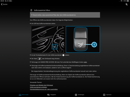

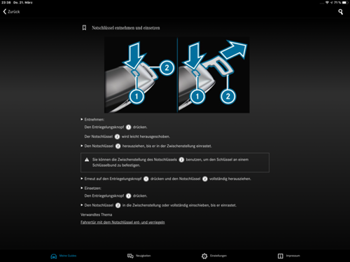

Entriegeln mit Notschlüssel welcher im Schlüssel steckt?
Geht auch wenn Batt. total leer.
Dosenöffner, sorry der musste raus...
Manuell am griffhebel wenn die ZV geöffnet ist.

Muss ich mir mal anschauen. Der Griffhebel wo soll der sein? Kenne nur den Schalter in der Tür, welcher den Öffner ansteuert. Und der Schlüssel im Schlüssel war mir auch noch nicht bekannt.

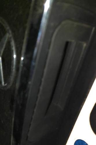

Giffhebel mittig unter Ende des Kofferraumdeckels (Chromleiste untergreifen), Schloss für Notentriegelung links daneben.

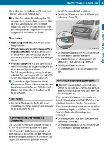

Da wohl der Motor defekt ist bleibt nur noch der Notschlüssel. Nur kann ich den Zylinder nicht finden. ?

Kann ja sein das es für den einen skurril und für den anderen normal ist. Whatever ich brauch morgen um 5uhr den kofferraum Inhalt und bekomme die Heckklappe nicht auf. Der Griff unter der chromleiste ist mir durchaus bekannt. Einen Notschlüssel hatte ich zuvor noch nicht und bin damit auch nicht vertraut. Bin eigentlich davon ausgegangen das hier hilfsbereite Menschen unterwegs sind...
Ich glaub nicht das am Heckdeckel ein notschloss ist, das sitzt mMn in der fahrertür (unten)
Wenn das Auto offen ist reicht der Griff um den Koffer manuell zu öffnen. Etwas Kraft aufwenden und der ist offen.

Das Problem ist, du vergleichst hier unterschiedliche MOPFs. Deiner ist bis wahrscheinlich bis BJ 2014, da gab‘s das noch, laut BA (s. Bild) . Danach gibt‘s da kein Schloss mehr.;)
