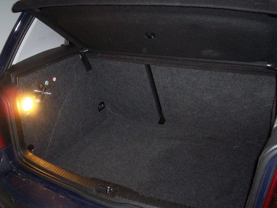

Mir war die eine Lampe auch zu dunkel und deswegen hab ich mir ne Halogenlampe eingebaut. Ist super hell. Einfach aus der seitlichen Abdeckung die obere Verriegelung rausgebaut, das Loch ein wenig angeglichen und passt perfekt. Übrigens, das Gitter nebendran schützt den Lüfter, der die Endstufe kühlt. Den schließe ich aber nur im Sommer an, denn da wird die echt gut heiß hinter der Abdeckung.
Hier mal das erste Bild:
Und hier das zweite:
Warum hab ich diese Abdeckung links im kofferraum nicht, wo deine Lampe drin sitzt? Bei mir ist da offen, aber so ne abdeckung fänd ich klasse, dann sieht man Warndreieck, verbandkasten, arbeitshandschuhe etc. net. War die Abdeckung keine Serie oder hat die mein Vorbesitzer einfach verschlampert? Hat die ne TN zum nachkaufen?
