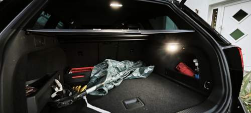

Hallo Freunde!
Nein, hier geht es nicht um den Austausch vom einzigen Innenraum-Glühobst auf LED. Das war ohnehin die erste Amtshandlung, als ich den Variant neu hatte. :-)
Es geht um den Planungsfehler mit dem „Deckenlicht“ über der Laderaumabdeckung.
Nachdem ich die mehr oder weniger teuren, aufwändigen und/oder hässlichen Lösungen mit LED-Streifen und Strippenziehen verworfen habe, habe ich einfach für 16€ bei Amazon ein LED-Schranklicht mit Dämmerungsschalter, Bewegungsmelder und USB-Ladebuchse gekauft.
Die provisorische Installation ist jetzt erstmal mittels Paketband oben an dem 20%-Mittelteil der Rückbank erfolgt. Nach der Bewährungsprobe wird das dann mit zwei kleinen Schrauben gelöst.
Die Leuchte hat eine Magnetschiene, die man aufkleben oder halt anschrauben kann, sodass man die Leuchte selber zum Durchladen, Akku Aufladen oder für andere mobile Zwecke (Stichwort „Simply Clever“ by Skoda) einfach abnehmen kann und nahezu keine Einschränkungen durch Einbauteile hat.
Die Leuchte selber sieht man an dieser Stelle nur direkt, wenn man vor dem Kofferraum kniet. Ansonsten hat man nur eine sehr gleichmäßige und kaum zu verschattende Lichtquelle in den Tiefen unterhalb der Laderaumabdeckung.
Das Einzige, was man beachten muss, ist, dass im Kofferraum nix umher rollt oder rutscht. Durch den Bewegungsmelder geht das Licht sonst unkontrolliert und unbeabsichtigt oft an.
Aber dafür sollte man ja allein schon im Sinne einer vernünftigen Ladungssicherung Sorge tragen. Und im Kasten wackelndes Leergut, oder eine „dynamische“ Sporttasche regen den Melder nicht an.
Zusätzlich kann man über die Mode-Taste noch auswählen, ob nur der Bewegungsmelder aktiv sein soll, oder parallel auch der Dämmerungsschalter. Beim zweiten Modus geht das Licht dann auch nur an, wenn es wirklich richtig dunkel ist.
Welchen Modus ich hier fahren werde, muss noch die Praxis zeigen. Wie lang der Akku reicht, muss sich ebenfalls noch erweisen und wird dann auf die Wahl des Modus Einfluss nehmen.

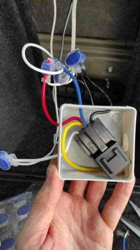

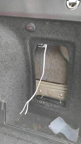

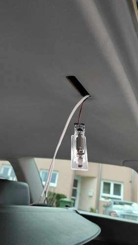

Nachdem ich mich lange nicht um die in der Tat fehlgeplante Kofferraumbeleuchtung meines Passat .:R36 Variant geschert habe (außer LED im Dachhimmel nachgerüstet), bin ich doch neulich irgendwie auf das Thema gestoßen und der Ehrgeiz war geweckt. Also habe ich unlängst eine Kofferraumleuchte unter dem Abdeckrollo fest installiert.
Dazu habe ich zunächst zwei Leitungen von der Deckenleuchte durch den Dachhimmel und die rechte D-Säule verlegt. Einbauort sollte mittig über dem rechten Seitenfach in Höhe der 12V-Steckdose sein.
Dann bei Benzinfabrik.de eine LED-Fußraumleuchte (mit der ich bisher an anderen Einbauorten schon sehr zufrieden bin) bestellt und getestet:
Beim parallelen Anschluss zur Deckenleuchte ergibt sich der Nachteil, dass die Fußraum- (jetzt Seiten-)leuchte bei verriegeltem Fahrzeug glimmt und pulsiert.
Das ist wohl verschmerzbar und nach dem, was ich las, wohl auch kein Batteriekiller, dennoch irgend wie unbefriedigend. Ein noch parallel angeschlossener Widerstand behebt zwar das Glimmen, löst jedoch unmittelbar nach Verriegeln des Fahrzeugs die Alarmanlage aus und verhindert die "schlüssellose" Öffnung der Heckklappe.
Also weitergeforscht und beschlossen, dass es ein Relais lösen muss, welches bei geschalteter Kl. 30G, die vom Steuergerät J519 geschaltete und überwachte "Masse" der Deckenleuchte zur Seitenleuchte freigibt.
Mit dem Cuttermesser den Ausschnitt für die Leuchte gemacht, alles noch "hübsch" verpackt und versteckt. Fertig. :-)
