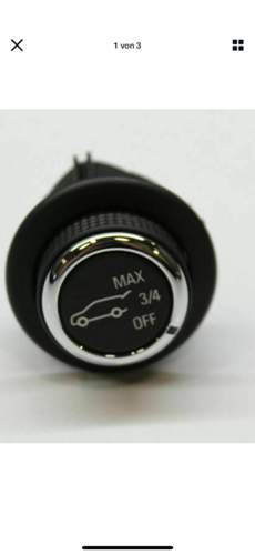

Ist wirklich ne doofe Frage, aber steht der Schalter auf „OFF“ ? Hab ich schon mal gehabt :cool:
.jpg
Themenstarteram 3. November 2020 um 12:42
@phase23 schrieb am 3. November 2020 um 13:22:32 Uhr:
Habe schnell geschaut, aber der Schalter steht auf MAX.
Drücke ich hinten , um zu öffnen, dann blinken die Blinker beidseitig, aber es passiert nix
