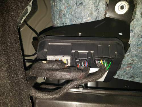

Hallo liebe Leute,
war gerade draußen und wollte meinen Kofferraum vom Sportstourer öffnen, geht aber nicht mehr.
Nicht mit der Hand hinten an dem "Griff", noch mit dem Schlüssel und auch nicht mit dem Schalter links im Innenraum.
Jemand eine Idee ?
Gruß und danke
Andi
Soooooo . nachdem mich gerade ein Mitarbeiter von Opel Norderstedt angerufen hatte, geht nun alles wieder.
Die Lösung war alle 3 Stecker vom Steuergerät abzuziehen, dann sicherheitshalber auch gleich auf Feuchtigkeit und eventuell dadurch entstandene Korrosion zu prüfen.
Alles trocken und blitzeblank, also alle Stecker wieder drauf und siehe da, die Klappe funktioniert wieder.
Vielen Dank an alle, die mir ve4rsucht haben zu helfen.
Andi

War bei mir auch mal so. Nach langem hin und her: die Batterie war Altersschwach und die Spannung damit nicht mehr ausreichend. Leider wurde das nirgends angezeigt und keiner hat den Fehler gefunden...
@Wumba schrieb am 3. November 2020 um 13:58:53 Uhr:
Wenn im Auto noch die originale Batterie ist, dann wäre die von 2014. Da dank Kurzarbeit das Auto meist nur steht oder ab und an mal für Kurzstrecken genutzt , kann das eine Option sein.
Ich klemme nachher mal das Ladegerät an und schau ob dann was geht.

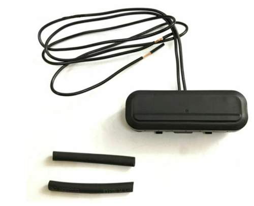

Normalerweise sollte man die Kofferraumklappe von innen mechanisch öffnen können. Dazu musst du neben dem Schloss mit dem Schraubenzieher in ein Loch. Ist ein bisschen gefriemelt, ich habe auch etwas gebraucht. Bei mir war es definitiv der Schalter an der Heckklappe der beim Antippen die Klappe nicht mehr entriegelte. Falls der gewechselt werden müsste, auf keinen Fall innen die Verkleidung abbauen und so weiter um dran zu kommen. Es geht viel einfacher mit einem Schraubenzieher von außen herauslösen und wechseln. Hat 13 € oder so bei Ebay gekostet. Zur Sache mit der Batterie, ich habe meine vor zehn Tagen gewechselt, obwohl sie auch erst vier Jahre alt war. Meiner ist jetzt 8 Jahre und das war die zweite Batterie, also alle 4 Jahre war eine fällig. Ich fahre eher Langstrecke, das heißt 200.000 km in 8 Jahren.
Schaue mal das Bild was ich angehängt habe, ich glaube durch dieses Loch habe ich die Klappe damals mit einem Schraubenzieher entriegelt. Auf dem Loch ist ein Verschlusspfropfen. Vielleicht hilft dir das ja in der Not irgendwie weiter. Du kannst aber auch mal auf YouTube dein Problem eingeben, da wurde mir auch schon öfters geholfen.
In der BA (MJ15) steht zumindest der Hinweis, dass bei alter Batterie die Heckklappe nicht geöffnet werden kann.

also wenn der Schalter an der Heckklappe (der zum Antippen) defekt sein sollte, so müsste doch eine der 2 verbleibenden Optionen (Schalter Innenraum oder Schlüssel) die Klappe öffnen können.
Geht bei mir aber auch nicht. Ich habe jetzt mal die Batterie an ein Ladegerät gehängt, mal schauen ob dann etwas wieder funktioniert.
