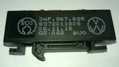

an meinem letzte Woche übernommenen Passat Variant ist leider in der linken Schiene der Kofferraumabdeckung der "Rückhaltehaken" (Plastik-Ding, der die Abdeckung daran hindert, wieder einzufahren) gebrochen. Jetzt hält die Abdeckung also noch auf der rechten Seite, links jedoch nicht - was ein unschönes Durchhängen links verursacht und die Abdeckung praktisch unbrauchbar macht.
Da ich keine andere Möglichkeit sehen kann, das Plastikteil zu tauschen und auch keine Hinweise im Netz finden konnte, dass sie einzeln als Ersatzteil zu bekommen sind, habe ich mich nach seitlichen Kofferraumverkleidungen vom Schrotthändler umgesehen, wo die Schienen ja bereits drauf sitzen.
Bevor ich eine solche jetzt allerdings ordere, würde ich gerne wissen, wie leicht oder schwer sich die Seitenverkleidung überhaupt abnehmen lässt. Ich habe einige Anleitungen für den B6 gefunden, für den B7 jedoch keine.
Ich würde mich über eine kurze Anleitung sehr freuen. Lieben Dank!
@Bauernfreund
Die mittlere Rastung lässt sich mit etwas fummelei auch im eingebauten zustand wechseln , ich hab das gerade an meinem gemacht.
Mann kann den defekten teil mit nem Schlitzschraubendreher vorsichtig raushebeln und dann von unten in die scheine einfahren , mit ein bisschen fummelei kriegt man das rein und die rastung geht wieder,bei der hinteren siehts da eher schlecht aus da muss dann tatsächlich die seitenverkleidung raus :-(
Die Ersatzteilnummer für die Rastung lautet 3AF867825 und kostet 3,25€

Diese Rastung kostet einzeln 3,57 € (oder so in etwa), mit Einbau "wenn alles glatt geht" etwa 150 €.
Ich nehme mal an, das sieht so aus:
http://www.motor-talk.de/.../...raumabdeckung-defekt-t5075145.html?...

Bin gerade im Auto gewesen und habe mir die Sache mal genauer angeschaut. Das ging noch einfacher als ich dachte: Mit den Fingern von unten nach dem Kasten getastet, wo der Haken eingebaut ist. Der Kasten ist ja zweiteilg und war nur "aufgegangen". Mit den Finger wieder zusammengerdrückt und voilá alles wieder gut und funktioniert wie am ersten Tag!!
Nochmals heißen Dung für deinen Tip!!
