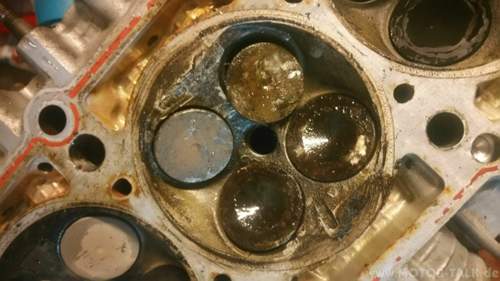

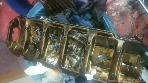

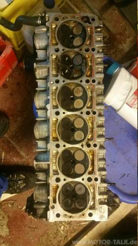

Hallo Leute,
Mir ist kurz vor Weihnachten ohne Vorwarnung der Kolben des 5. Zylinders zerbröselt.
Zunächst dachte ich, wird wohl ein Ventil abgerissen sein. Aber da ich heute endlich Zeit hatte, den Kopf runterzunehmen, konnte ich das ausschließen.
Das es ja nicht viele Möglichkeiten gibt, denke ich nun, dass die Kette übersprungen ist, denn die Ventile am 5. Zylinder sitzen nicht mehr sauber in ihren Tellern.
Nun mal eine Frage an Euch. Sieht so ein Schadbild aus, wenn die Kette überspringt?
Habe sowas noch nie live gesehen.
Die Zündkerzes war ebenfalls eingedrückt.
20170218-152805
20170218-152757
20161222-151420
25 Antworten
Moin,
sollte die Kette übergeprungen sein - dann werden sicherlich mehr Ventile in Mitleidenschaft gezogen worden sein,
die Nockenwelle steht nicht schlagartig.
Der Kolbenschaden sieht aus wie ein Überhitzungsschaden aus . Ursache könnte eine defekte
Einspritzdüse sein.
Gruss Carl
Hallo kuk-saar,
ist der Motor noch ein paar mal rum gegangen oder ist er schlagartig stehen geblieben?
Wenn der Motor noch ein paar Umdrehungen gemacht hat müssten aber alle Kolben so aussehen wenn die Kette übersprungen ist.
Karle
UPS da war einer schneller beim Speichern,
Ich finde auch, daß mehr Zylinder in Mitleidenschaft gezogen worden sein müssten wenn die Kette übersprungen wäre.
Ist das bei Standgasdrehzahl passiert oder beim Fahren und höherer Drehzahl.

Passiert ist es auf dem Parkplatz meiner Arbeitsstelle. Ich hielt an, Motor lief ganz normal, ich legte den Rückwärtsgang ein, Motor schüttelte sich, und bevor ich reagieren konnte, knirschte es für etwa 1,5 oder 2 Sekunden und der Motor stand.
Keine Vorwarnung, kein Leistungsverlust vorher, kein nichts!
Habe jetzt einen Tauschmotor drin.
Aber Interessieren tuts mich ja trotzdem.

Würde mich den anderen Posts anschließen wollen. Dann würden alle Kolben und mehrere Ventile betroffen sein.
Der fünfte Zylinder ist bei den Reihenmotoren von DB schon immer ein Problem gewesen, weil sie am schlechtesten gekühlt werden. Der Schaden ist wahrscheinlich schon vorher passiert, gekracht hats dann aber erst am Parkplatz.
Wieso gerade Zylinder fünf? Dachte eher an den letzten (sechsten) der am schlechtesten gekühlt wird.
Wie sieht den der Pleuel aus?
Wäre es denn möglich dass da am Lager was gebrochen wäre?
Oder hat der Kolben einen Kipper/Fresser gehabt?

Der sechste Zylinder bekommt auch kein kälteres Wasser als der fünfte, ist aber von drei Seiten frei.
Der fünfte Zylinder ist halt zwischen dem vierten und sechsten eingeklemmt, und kann die Temperatur noch schlechter abbauen.
Es ist immer schwer eine Ferndiagnose zu erstellen. Auf Pleuel und Lager tippe ich nicht. Lager hörst Du ja sofort das klackern.
Wahrscheinlicher ist ein Kolbenfresser aber mit einem Schaden der schon vorher entstanden ist, und erst auf dem Parkplatz dann hochging. Irgendwann krachts dann halt.
Ob der Motor für Kolbenkipper bekannt ist, kann ich nicht sagen. Die alten Reihe Sechs waren sehr bekannt dafür, wie z.B. 280 SE aus der Baureihe W108 und W111. Der schlechteste Motor den ich je hatte.

Nun, das Pleul sah nicht danach aus, als hätte es einen Schadeb gehabt.
MKB steht außer Frage, der ist wieder verbaut und macht keine Zicken.
Zündkabel und Zündspulen hatte ich letzten Sommer erneuert. Muss aber nichts heißen.
Die Idee mit dem defekten Rail passt meiner Meinung nach am ehesten.
Ist übrigens ein 280er mit einer Laufleistung von 203.000 Km, BJ. 2/97.
Gruß, kuk-saar
sieht für mich nach einem Überhitzungsschaden aus, sprich zu hohe Temperatur im Brennraum. Passiert immer wenn das Gemisch zu mager ist. Das Überspringen der Kette würde ich ausschließen.
Im Stand?
Es kann ja auch sein, dass der Kolben schon vorher thermisch vor geschädigt war
