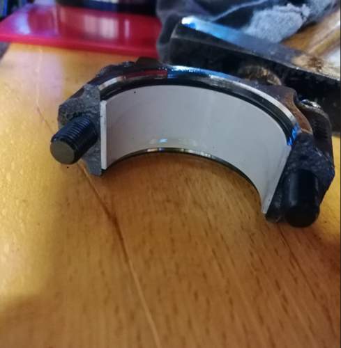

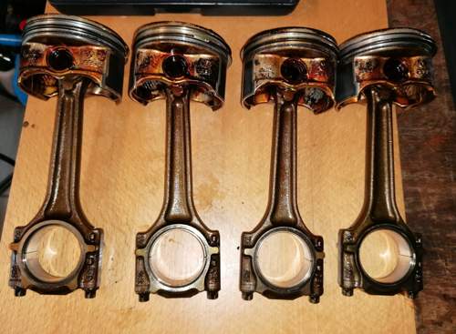

Ich habe eine Frage.
Ich habe seit Jahren Probleme mit immer wieder feuchter Zündkerze.
Nach etlichen Besuchen in der Werkstatt habe ich über einen Bekannten den Caddy in einer Oldtimer Werkstatt unter gebracht. Die haben jetzt geschraubt. Ich bin denen unendlich dankbar, da ich ewig nicht wusste, was los ist. Das Ergebnis seht ihr auf den Fotos.
Zylinderkopfdichtung wäre wohl nicht das Problem. Aber die Kolbenringe zu wechseln ???
BSE Motor 1,6 75 KW.
Ist das so ?
Ich hänge wirklich sehr an dem Auto.
Habt ihr Hilfe für mich ?

habe einen 2006er 1.6 BSE mit ca. 144.000Km und die Arbeit gerade hinter mir.
Die Ölabstreifringe sind normal fest eingebacken und streifen kein Öl mehr ab.
Der untere Kompressionsring übernimmt die Arbeit so gut er kann, aber wenn man
den Motor belastet, hat man einen sehr hohen Ölverbrauch.
Die Kolben gehen oben raus, der Kopf ist ja schon unten, das ist die Hauptarbeit bei der Geschichte.
Ölwanne noch runter, Pleuelschrauben raus, Kolben nach oben raus und ich würde die Kolben nicht mehr putzen
und neue Kolbenringe verbauen, zu viel Arbeit. Neue Kolben mit Ringen von M. z.B. bekommt man für unter 300 Euro.
Dann den Kopf noch überholen, ich habe den geputzt, die Ventile neu eingeschliffen, neue Ventilschaftdichtungen und neue Hydros. Bin gestern 400Km damit gefahren, hat jetzt 500Km seit der Überholung und läuft einwandfrei.
Der Motor ist keine Raketentechnik, alles gut zu machen.

Ich bin völlig verwirrt. Mir wurde gesagt die Kolbenbuchsen wären eingepresst.
Sie würden da nicht dran kommen.
Wie einfach bekommt man es denn wie du schreibst nach oben raus ??

Und wegen dem nach oben raus ? Müsste die ganze Chose nicht nach unten raus ?

Hier.
Deine Frage darüber habe ich erst jetzt gesehen.
Man kann den Motorblock verbaut lassen und die Kurbelwelle drin lassen.
Der Kopf ist schon unten, also macht man die Ölwanne weg, dreht die
Pleuelschrauben raus und dann geht der Kolben nach oben aus dem Block.
Die Laufbuchsen sahen bei mir noch relativ gut aus, ich habe sie nachgehont.
Im Kolben sind die Kolbenringe bzw. Kompressionsringe und Ölabstreifringe,
mindestens die Ölabstreifringe sind fest, ich würde heute Kolben mit Ringen neu kaufen.
Kolben nach unten raus macht hier keinen Sinn.
Also wenn jemand den Kopf runter hat, dann sollte er den Rest auch noch packen.

Hier sind die Kolben draußen und man kann durchschauen und sieht unten die Kurbelwelle

Die Kolben setzt man dann wieder von oben rein, die neuen Kolbenringe haben sehr viel Spannung.
