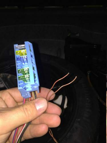

Also den den Kabelsatz haben Sie nun doch gehabt, ein Paar Stecker und Kabel, Ca. 60 Eur glaub ich hats gekostet.
Kann mir dazu einer vielleicht eine Einbauanleitung geben. Mechanik ist alles komplett drin, nur noch den Kabelsatz verbauen und AHK feischalten lassen.
