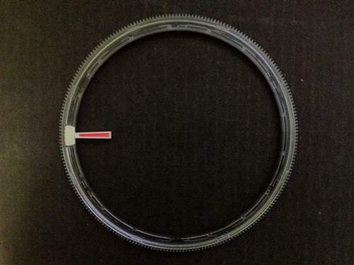

@heatingoilpower schrieb am 15. Oktober 2015 um 21:57:00 Uhr:
Wenn ich die Tachoanzeige des 212ers mit den Anzeigen meiner früheren (hauptsächlich) Mercedes-Fahrzeuge vergleiche sind die Zeiger imho zu dick.
Warum hat man die nicht zierlicher herstellen können?
Der Zeiger für die Geschwindigkeit wird von außen angetrieben (in der Mitte ist ja das Display) und ist an einem Zahnradkranz angebracht (siehe Bild).
Nun ist der Zeiger auch beleuchtet, also muss ein Lichtleiter-Element vom Außenkranz in den Zeiger rein. Dieser darf nicht zu schmal sein, sonst ist die Ausleuchtung zu schlecht. Um den Lichtleiter ist dann das schwarze Kunststoff um das Licht einzugrenzen. Dadurch ist der Zeiger ziemlich dick geraten.
Bedingt durch den Außenantrieb hat der Zeiger keine Spitze und überdeckt den Kranz mit den Strich-Markierungen. Das erleichtert auch nicht das Ablesen (im Vergleich zum W210 wo die Spitze genau auf dem Strich zeigen kann).
Anbei ein paar Bilder ...
Zeigerrad
