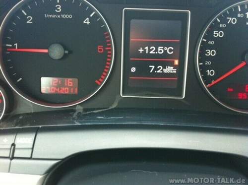

habe folgendes Problem bei meinem B7 nach einen Klimaservice. Die Tachoscheibe hat schlieren und beschlägt leicht von Innen, nachdem ich beim Bosch die Klima desinfiziert habe, lt. Bosch wäre das Kombiinstrument undicht und sie können dagegen nix machen, es wird aber besser nach einer Zeit. Freundliche wollte mir das komplette KI wechseln für ca. 800 €, ist dieses Problem bei jemanden aufgetaucht?? Was meint ihr...??

Ich glaube nicht, dass so ein Kombi ganz abgedichtet ist. Wahrscheinlich war es mal bisschen feucht im Innenraum und jetzt mit der Klimakälte beschlägt dann mal das Kombi.
Wart mal ab, wenn es alles richtig trocken ist durch ne längere Fahrt mit Klimaanlage oder einfach Sommerhitze müsste das doch weggehen.

das KI ist nie richtig abgedichtet, wie es zum Beispiel Scheinwerfer sind. Ich würde es höchstens mal ausbauen und ein paar Stunden in die Sonne legen, wenn sich aus irgendeinem Grund Feuchtigkeit drin gesammelt haben sollte.
Themenstarteram 27. April 2011 um 12:15
Hier mal ein Bild, Audizentrum hat dies auch abgelehnt, werde jetzt dies schriftlich versuchen...Nach 4 Jahren sowas....

Das KI ist doch nicht defekt! Bau es aus, trockne es, zur Not reinige es noch von Innen und bau es wieder ein. Ist doch im Handumdrehen erledigt.

Dein KI ist nicht dicht und war es auch nie. Die sind nicht abgedichtet. Normalerweise beschlagen sie allerdings nicht, da die Temperatur des Teils mit dem Innenraum ja identisch ist..
Ein Klimaservice hat eigentlich nichts mit dem Beschlagen zu tun. (Genau genommen muss man dazu nicht mal ins Auto)
Vielleicht hat der Mech nur die Klima auf Anschlag kalt gestellt für den Funktionstest und dann ist es bisschen beschlagen. Die sollte aber von allein wieder weggehen.

Heut kam die Antwort aus Ingolstadt, Kostenübernahme 50% mit der Begründung, dass man das nicht aus der ferne nicht nachvollziehen kann. Komisch ist, dass der Audihändler das KI untersucht hat und festgestellt hat, dass der Kleber sich gelöst hat und das KI deswegen undicht ist....werde wahr. mit diesen Flecken und Schlieren leben müssen, den noch über 400 € draufzuzahlen ist viel zu viel....

Kauf Dir ein passendes KI bei E-blöd. Dann ab zu nem Tachodienst und die alten Werte in das gebrauchte KI übernehmen bzw. auf Dein Fahrzeug anpassen lassen. Gut, wenn das gebrauchte KI schon einen Login-Code dabei hat.
Hatte etwa so mal von Rot-KI auf Farb-KI gewechselt. Die Anpassung sollte bei nem Tachodienst (nicht mehr in Deutschland erlaubt; Holland oder Belgien...) max. 100,- EUR kosten. Das KI maximal 150,- EUR. Nen Tachodienst ist ja nicht nur als "Betrugswerkzeug" zu sehen. Denn den Kilometerstand übernimmt man logischerweise so wie er vorher war.
Oder: KI ausbauen. Auseinander nehmen (Anleitung gabs hier kürzlich irgendwo), trocknen lassen und gucken wo dort eine Dichtung undicht sein sollte und i-wie neu abdichten. Wieder einbauen und gut is.
Wie schon bestimmt 3000mal geschrieben habe, ausbauen und reinigen. Zur Not halt noch ne Wurst Silikon langziehen.

Ist zumindest kein Serienfehler. Davon hab ich in deinem Fall das erste Mal gehört...
