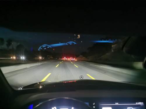

Liebe Community, weder Mercedes noch das Internet konnte mir bisher weiterhelfen in diesem Fall.
Meine Windschutzscheibe wurde nach einem Steinschlag gewechselt.
Nun spiegelt sich der untere Teil des Kombiinstruments in der Windschutzscheibe wieder und das dermaßen störend, dass ich mir nicht vorstellen kann, dass überhaupt so gefahren werden darf.
Nach Reklamation bei Mercedes und meiner Vermutung, dass es eine falsche Scheibe ist wurde diese nun wieder auf Reklamation getauscht und Problem besteht weiterhin. Sprich zwei neue Scheiben, aber gleiches Problem.
Nun sagt Mercedes die Scheibe sei Richtig. Mercedes Stuttgart bringt es sogar auf die Spitze und sagt die Spiegelung wäre in Ordung.
So einen Fall gab es noch bei keinem Mercedes und ist nirgends im System hinterlegt. Mercedes Ratlos. Was machen die wenn die Ratlos sind, die sagen gehört so! War jetzt bereits bei zwei Mercedes Standorten, mit diversen Meistern gesprochen und keiner kann sich das erklären.
Habt ihr ggf. eine Idee woran es liegen kann ? Fotos anbei.
Mercedes sagt jetzt, es könnte auch am Kombiinstrument liegen.
Das es in diesem eine Art Reflektionsschutz gibt, was defekt sein könnte.
Aber auch dazu gibt es nichts im Internet.
Also ein Augenscheinlich heiles Kombiinstrument soll ich jetzt tauschen.
Das Kombiinstrument sitz korrekt, das wurde bereits mehrfach geprüft.
Erste Vermutung war, dass es schief sitzt.
Meine Vermutung liegt immer noch bei der Scheibe, denn auch mit dem dazugehörigen Steuersytem/Sensor was gewechselt wurde, was im Rückspiegel verbaut ist hat plözlich mein Head Up Display nicht funktioniert, zumindest am Tag, Nachts dann ja. Erst als das alte wieder zurückgebaut wurde funktionierte HeadUp auch am Tag.
Irgendwas ist hier Merkwürdig und ich weiß nicht weiter.
Beim Einbau der Scheibe wurde nach Nachtsicht gefragt durch das System, obwohl mein Fahrzeug kein Nachtsicht hat. Weiß nicht, ob dass ggf. noch interessant ist.
Laut Mercedes spielt es keine Rolle. Es muss ein Ausstattungsmerkmal mit der Scheibe übereinstimmen. In meinem Fall war es das HeadUp.
Ich freue mich auf des Rätsels Lösung.

Hier mal ein Foto der neuen Scheibe
Erstaunlich wie sich der Tacho oben in der Scheibe spiegelt. Die Strassenausleuchtung ist auch wirklich beeindruckend. Das ist aber kein Fernlicht, oder= Dachte mein Xenon im W221 sei schon gut, aber wahrscheinlich wegen der Halogen H7 Messlatte die ich als einzige Erfahrung anlegen kann.

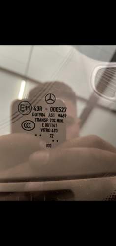

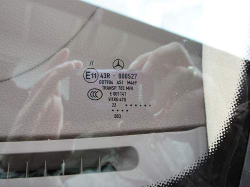

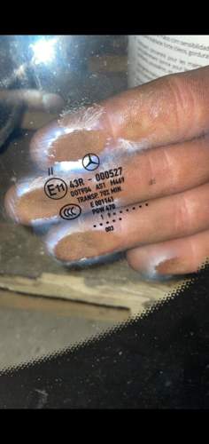

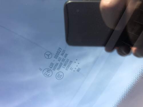

Naja, es sind ja offensichtlich "echte" Mercedes- Ersatzteile die jeweils eingebaut wurden. Hilfreich wäre eher die Teilenummer der neuen Scheibe, welche sich auf der Rechnung finden dürfte. Diese Teilenummern erlauben einen Rückschluss auf die verbundenen Eigenschaften. Die müssen dann mit dem was die Fahrzeug FIN verlangt, in Line sein. Das betrifft meistens die SA 596 IR-reflektierendes und wärmedämmendes Glas, kann aber auch Nachtsicht Asssistent und Headup betreffen.
Allerdings, da es ja Original-MB Scheiben sind, glaub ich nicht dass das viel bringt. Zudem hat man sie sogar nochmals getauscht. Man könnte die Helligkeit der Displays natürlich absenken.

Der Tausch war tatsächlich bei einer MB Niederlassung. Die stehen auch nicht hinter dem was Stuttgart sagt. Es ist tatsächlich so, dass es so einen Fall noch nie gab und die es jetzt auf die neuen Scheiben aus 2022 schieben oder einen angeblichen defekt des Kombiinstruments. Die spiegelung ist nur im Dunkeln zu sehen. Abdunkeln des Kombis hilft auch nichts. Wenn ich den Sitz 10cm runter setze ist es auch weg, aber ist das die Lösung bei einem Fahrzeug, dass mal einen Neuwert von über 100k hatte und MB Elite ist.

Ich kann Dir nur insoweit helfen, daß ich bestätigen kann, daß Deine Scheibe die Richtige sein sollte.
Ich habe letztes Jahr das gleiche Modell (siehe Anhang) verbaut bekommen.
Ebenfalls: Keine Nachtsicht, aber IR und Headup. Sollte also passen.
Mir sind bislang keine Spiegelungen vom Kombiinstrument aufgefallen. Könnte aber auch an einer unterschiedlichen Sitzposition liegen?
Die obere Scheibenaussenkante sollte mind. bündig oder geringfügig über der Dachkarosserie stehen.
Sonst gibt´s Windgeräusche und ist oben evtl. zu tief eingebaut, was vielleicht Deine Spiegelungen begünstigen könnte?

sofern das Fahrzeug das Nachsichtgerät verbaut hat, ist bei der Windschutzscheibe ein IR-reflektierendes und wärmedämmendes Glas verbaut, auch ohne Sonderausstattung 596.
