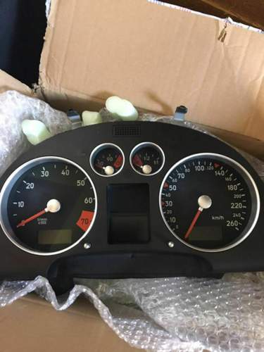

mit Beginn des Winters, fingen bei mir die bekannten Probleme mit dem Kombiinstrument an. Wenn ich den TT mehrere Stunden abgestellt hatte und wieder starten wollte spielte das Kombiinstrument verrückt (je nach Temperatur bis zu 5 Minuten):
• Tacho, Drehzahlmesser, Temperaturanzeige, Tankanzeige schlagen aus
• Beleuchtung flackert
• FIS geht an und aus, zeigt falsche Werte, Außentemperatur in Fahrenheit ...
• Tageskilometerzähler gelöscht
• Uhrzeit gelöscht
• nachdem sich alle Anzeigen beruhigt hatten blieb gelegentlich die Tankanzeige auf null
Da mir die Angebote der Firmen die sich auf Tachoreparaturen spezialisiert haben zu teuer waren, habe ich mich selbst auf die Suche gemacht und folgende, wenn auch nicht wirklich günstige Möglichkeit zur Reparatur gefunden. [Probleme mit den Displays (fehlende Zeilen oder Spalten) lassen sich so nicht beheben.]
Die Probleme schienen mir bei tiefen Temperaturen länger anzuhalten, deshalb vermutete ich eine Temperaturempfindlichkeit von irgendeinem Bauteil im Kombiinstrument.
Nach Ausbau des KI's und einigen Kältespray "Attacken" konnte ich das Bauteil schnell lokalisieren. Es handelt sich um einen Mikrocontroller (siehe Bilder), von Freescale (Motorola), Bezeichnung:
MC68HC908AZ60, 2J74Y.
Nach ein wenig Internetsuche habe ich gemerkt dass schon einige andere dieses Bauteil als Verursacher der KI Ausfälle (bei Audi und anderen Marken) identifiziert haben.
Bei meinen Recherchen im Internet konnte ich leider nur einen Händler finden der den Mikrocontroller fertig programmiert anbietet. www.codecard.lt/.../prod_127.html
[Der gleiche Händler bietet auch den Mikrocontroller an der beim Concert I / Chorus I für das Lautstärkeproblem sorgt an. (fertig programmiert)]
Der Händler sitzt zwar in Litauen aber der Controller wurde schon nach zwei Tagen geliefert. Kosten mit Versand: 95,- EUR. Den Mikrocontroller gibt es für ca. 20,- EUR auch unprogrammiert (auch in Deutschland). Man benötigt dann aber ein Programmiergerät (ca. 200,- EUR) und das eigentliche Programm, der (Kosten-) Aufwand war mir zu hoch.
Da ich Bedenken wegen der Wegfahrsperre und dem Kilometerstand hatte, habe ich vorher beim Händler per Mail angefragt. Antwort sinngemäß: "Es gibt keine Probleme, für Wegfahrsperre und Kilometerstand ist ein anderer Controller verantwortlich". Wer sich den Controller bestellen will braucht unbedingt die Angaben auf dem kleinen, weißen Aufkleber, direkt auf dem Controller (Softwareversion).
Nachfolgend meine Vorgehensweise beim Wechsel. Wer noch nie einen Lötkolben in der Hand hatte sollte sein KI vielleicht doch besser professionell reparieren lassen. Das SMD Löten ist aber einfacher als viele denken.
Den alten Controller habe ich mit einem scharfen Messer "ausgebaut", die Beinchen mit der Schneide möglichst nahe am Controllergehäuse durchtrennen. Das Messer dabei nicht verdrehen. Dabei sollte man sehr vorsichtig vorgehen, da sonst Teile der Leiterbahn abreißen können oder Leiterbahnen die unter dem Controller verlaufen zerstört werden. Hat man alle Beinchen durchtrennt, Controller abnehmen und die Beinchen (auf der Platine) mit Lötkolben heiß machen und einfach wegwischen (bleiben an der Lötkolbenspitze kleben). Jetzt den neuen Controller auf die Platine, ausrichten und an zwei diagonal liegenden Ecken verlöten. Ausrichtung kontrollieren, eine Korrektur ist jetzt noch möglich, später nur mit Glück, da der Controller bei den meisten "Ausbaumethoden" durch Temperatur oder mechanisch zerstört wird. Ist der der Controller in Position überstreicht man alle Pins langsam mit dem Lötkolben und Lötzinn, dabei entstehen Brücken zwischen den Beinchen. Hat man alle vier Seiten verlötet, saugt man mit Entlötlitze die Brücken zwischen den Beinchen weg. Jetzt noch mal mit einer Lupe kontrollieren ob alle Brücken weg sind. Fertig!

Hallo, ein schöner Bericht ist das.
Als Hobbyelektroniker habe ich mich schon oft gefrag wieso noch keiner eine Reperatur probiert hat, wo doch sehr viele das Problem mit einem defekten KI haben, zumindest habe ich davon noch nichts gehört.
Mir ist noch etwas schleierhaft wie du den defekten Controller genau lokaliesieren konntest.
Nach Ausbau des KI's und einigen Kältespray "Attacken" konnte ich das Bauteil schnell lokalisieren. Es handelt sich um einen Mikrocontroller (siehe Bilder), von Freescale (Motorola), Bezeichnung: MC68HC908AZ60, 2J74Y.
Hast du das KI mitlerweile ausgiebig testen können, funktioniert alles wieder einwandfrei?
Wie teuer waren die Angebote für eine Reperatur?
Bei ~100€ Materialkosten und der Arbeitszeit stelle ich mir die Frage ob es sich lohnt sowas mit ungewissen Ausgang zu probieren anstatt es mit Garantie vom Fachmann machen zu lassen.?!
mfg
Ich habe das geöffnete KI wieder angeschlossen und nach und nach verschiedene Bereiche der Platine mit Kältespray besprüht. Bei dem genannten Controller fing dann sofort das Geblinke und Ausschlagen der Anzeigen an.
Ich habe den Controller erst vor zwei Tagen gewechselt, bis jetzt funktioiert alles :). Auf Umgebungskälte oder Kältespray reagiert er jedenfalls nicht mehr.
Bei ebay und auf den Seiten der Tachoreparaturfirmen liegen die Preise zwischen 140,- und 250,- EUR. Man spart also nicht wiklich viel, es sei denn man hat schon ein Programmiergerät, dann ist der Controller erheblich günstiger. Den Code findet man sicherlich auch.
Der zeitliche Aufwand ist gering, der Wechsel hat maximal eine Stunde gedauert. Aus-/ Einbau des KI's kommen noch dazu aber das macht dir ja die Tachofirma auch nicht.
Ich finde die Preisgestaltung der Tachofirmen, für dieses bekannte Problem, nicht in Ordnung. Nach meinen Recherchen ist es eigentlich immer dieser Controller der für die Ausfälle sorgt. Ich vermute also das einfach immer dieser Controller getauscht wird ohne überhaupt noch zu diagnostizieren. Für maximal eine Stunde Arbeit und einen Bauteilpreis von ca. 10,- EUR wollte ich nicht soviel Geld "verschenken". Jetzt hab ich das gute Gefühl die Litauische Wirtschaft unterstützt zu haben, der Tacho-"Mafia" vor den Kopf gestoßen zu haben und vorallem es selbst repariert zu haben. Und den Ärger keine Garantie zu haben kann mir auch keiner nehmen, wenn es wider erwarten in einem Jahr wieder zu Problemen kommt :)
Es muß natürlich jeder selber wissen, aber wenn man (SMD-) löten kann, kann man meiner Meinung nach auch das KI reparieren.
