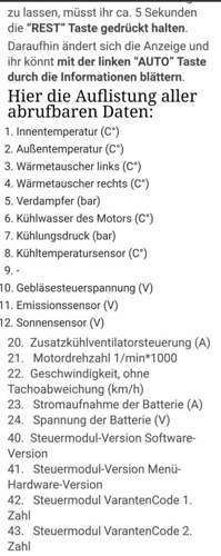

Mit der Digitalanzeige ist es natürlich am besten. Ansonsten kann man auf die Klimaautomatik ausweichen und es über das "Geheimmenü" machen. Dort hat man die exakte Geschwindigkeit. Ist ein wenig mühsam weil der Blick hin und her wandert (die Digitalanzeige ist im KI so gesehen viel besser plaziert). Aber sicher noch eine Spur idealer als über GPS, Navi usw., weil das Signal ein Weile braucht und man so erst zuverlässige Daten kriegt, wenn man ein fixe Geschwindigkeit fährt.
Die Möglichkeiten vom Geheimmenü.
Screenshot-20200115
Die Begifflichkeit "Geschwindigkeit ohne Tachoabweichung" ist aber irreführend! Man sollte nicht erwarten, hier die exakte und richtige Geschwindigkeit geliefert zu bekommen! Das kann mal passen - muss aber nicht.
Abgesehen von der normalen Tachovoreilung (darf ja nie zu wenig anzeigen!) wird das KI auch auf das Fahrzeug codiert. Allein daher werden die Geschwindigkeiten im Tacho und in der KLA nicht deckungsgleich sein. Der KLA ist es ja egal ob man "in echt" ein paar km/h schneller oder langsamer ist als dort angezeigt.
