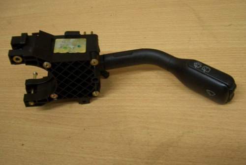

Hallo Gemeinde,
bei menem Dicken wird immer der falsche Durschnittsverbrauch angezeigt.
Es sind immer ca. 2 Liter zu viel.
Kann man da irgendetwas resetten ?
MfG, Laky
19 Antworten
Moin laky.
An deinem Scheibenwischer Hebel (siehe Bild) ist unter dem Hebel ein Knopf (Reset). Den drückst du und halten für ein paar Sekunden. Vorher stellst du im FIS die Durchschnittsverbrauch Anzeige ein. Dann siehst du wie sie auf Null geht.
Aber diese Anzeige ist nur ca. Du wirst immer Differenzen zwischen dem BC und dem Wert den du errechnest haben.
Gruß BremenAUDI72

Themenstarteram 31. Mai 2016 um 14:14
Moin BremenAUDI72,
hab das Problem aber erst ca halben Jahr. Vorher war es immer auf 0,3 - 0,4 genau.
Das zurückstellen auf 0 am Wischerhebel meinte ich nicht.
Im Kombi steht z.B. nach 100 KM 10L, nach tanken sind es aber tatsächlich nur 8. Die Differenz von 2 L ist so nicht OK. Deshalb meine Frage, kann man das Kombi resetten.
Gruß Laky
Man kann die Anzeige einstellen, geht mittels VCDS im STG 17, KI in 5% Schritten.
