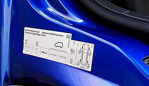

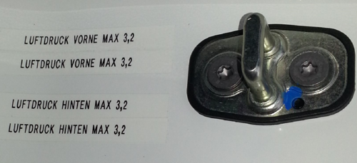

Einfach mal mit dem Thema Luftdruck beschäftigen.
Heute werden die Reifen für Vollast aufgepumpt und bekommen dann noch den Eco-Zuschlag.
Da wundern sich die Kunden dann, warum die Kiste mit der John-Wayne-Gedächtnis-Achse humpelt pumpelt und keinerlei Komfort bietet.
Mein 2007er Caddy hatte noch verschiedene Luftdrücke angegeben. Das gibt’s heute nicht mehr. Da gibt es nur noch den Einen-für-alles-Luftdruck. Auch weil Menschen heute nicht mehr mitdenken, dass sie bei Beladung die Scheinwerfer verstellen und den Luftdruck anpassen müssen.
Achja….zum Thema Luftdruck gibt es Informationen schon entsprechende Diskussionen.
Ja, da ist was dran. Vor allem bei meinem "BlueMotionTechnology", der ja gleich 2,9 bar und 3,2 bar vorgeschrieben hat um den Rollwiederstand zu verringern. Das wäre ein Versuch mal dran zu drehen...
Hm, ich habe ja auch den BMT aus 2018 und bei mir ist am Einstig der Fahrerseite noch ein Aufkleber mit verschiedenen Luftdrücken. 3,0 bar oder bei niedrigen Termperaturen 2,7 bar - wenn ich das jetzt richtig interpretiere.
