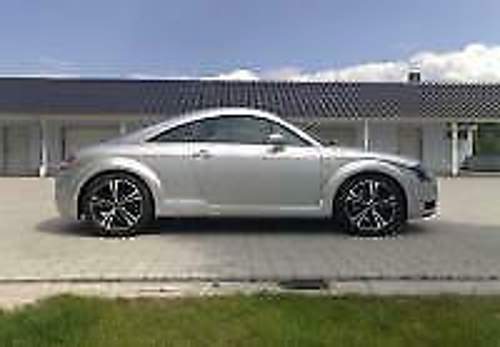

Moin zusammen,
für meinen Audi TT 8N 1,8l T Bj. 1999 (Frontler mit gechipten 156KW) bin ich auf der Suche nach einem vernünftigen Fahrwerk, das sowohl sportliches Fahren als auch Komfort bietet.
Momentan fahre ich die Originaldämpfer mit H&R Tieferlegungsfedern 35mm.
Ich denke, dass ich mit einem hochwertigen Sportfahrwerk noch einiges an Komfort bei sportlicher Fahrweise herausholen kann.
Was würdet Ihr empfehlen?

ich habe mich jetzt dazu entschieden die Original Dämpfer gegen einen Satz Bilstein B6 zu tauschen.

Genauso werde ich es auch machen. Kannst aber auch die B4 nehmen. Mit frischen Dämpfern fährt sich das bestimmt ne Ecke besser als mit alten Seriendämpfern.
Ich werde wahrscheinlich die Kombi Eibach 30mm/Bilstein B4 nehmen.
Das ist dann ein sportliches Fahrwerk mit Alltagstauglichkeit und Restkomfort.
Berichte mal wie die B6 sind, würde mich interessieren.

Von h&r gibt's doch ne komfort Version beim Gewinde.
Aber die Physik gibt es vor, je tiefer desto weniger federweg daher muss es hoppeliger werden...

bei meinem Frontler hatte ich vor einigen Jahren die Eibachfedern mit Bilstein B8 Sprint gepaart. Aktuell würde ich die FSD Dämpfer von Koni wählen wollen. Mir ist die Technik von Motorradstossdämpfern geläufig (I.A.S. von Progressiv Suspension) und diese haben hervorragend funktioniert.
Das interne Dämpfer- bzw. Durchflusssystem generiert hervorragenden Komfort bei normaler Fahrt, und stabilisiert das Fahrzeug vorzüglich bei Speed. Innovative Technik kostet allerdings ein wenig mehr.

habe mich kurzerhand dann doch gegen ein komplettes Fahrwerk entschieden, da mir der Aufwand doch zu hoch ist und ich eigentlich auch mit der Tiefe durch die H&R Federn zufrieden bin.
Mein Autoschrauber hat mir bestätigt, dass ich mit den neuen B6 gegenüber den mittlerweile 12 Jahre alten Seriendämpfern ein weitaus besseres Fahrgefühl haben werde ohne über die Straße zu hoppeln.
