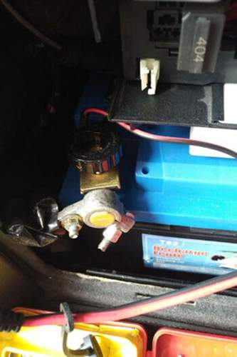

Ich wollte nur nochmal auf dieses Thema abschliessend zurückkommen. Ich war vor 1 Monat bei Rapacho beim Service und habe das Thema angesprochen, nachdem ich in meinen Recherchen - dank Hilfestellung aus dem Forum mit der entsprechenden Dokumentation - nicht weiter gekommen bin.
Es handelt sich hier anscheinend um den Vorwärmer, den man als Standheizung umkodieren kann. Solange das Auto nicht abgeschlossen ist, "blubbert" er. Da ich das Auto nicht abgeschlossen in der Garage habe, da der Kofferaumdeckel offen steht, da die Batterien "am Tropf" hängen, geht dieser Vorwärmer anscheinend nicht in den Ruhemodus.
Was das Energie-Management in der Garage betrifft - für Fahrzeuge die seltener bewegt werden - kann man also wählen, ob die Batterie im abgeschlossenen Zustand von der Alarmanlage leergesaugt wird, oder im offenen Zustand von dem Vorwärmer. .... .
Da ich den Energieschwund an meiner Komfortbatterie sehr schnell bemerkt habe, aber bis vor kurzem keine befriedigende Antwort dazu hatte, habe ich kurzerhand einen "Energiehahn" eingebaut. Habe dies auch schon einmal gepostet (.... was damals kritisiert wurde -> "... so was haben wir zu Hause am Rasenmäher ..."). Aber das "blubbern" war so bei offenem Auto weg (... -> ich verstehe jetzt warum ... ).
Das Thema hat sich somit für mich erledigt - Danke an alle,
MfG.
Img-20180402-1203469
Aber dann sollte doch einfaches "abschliesen" des Fahrzeugs in der Garage ausreichen..?
Ich meine mal hier gelesen zu haben, dass der Wagen erst nach dem schliessen in den Ruhemodus geht (Bitte korigiert mich wenn ich hier falsch liegen sollte) und so halte ich das auch mit meinem. In die Garage, "Tropf" an die Batterie und den Heckdeckel vorsichtig per Hand nach unten drücken. Dann abschliessen. Am nächsten Morgen in umgekehrter Reihenfolge verfahren und die Batterie ist voll (zumindest leuchtet das Ctek Steckerchen dann grün). Meine Diva hat sich, bis jetzt, noch nicht über diese Behandlung beschwert...
Selbst wenn der Kofferraumdeckel offen steht, kannst Du das Auto doch trotzdem verschließen!?
Dann wäre auch die Alarmanlage nicht aktiviert und Dein Zuheizer könnte sich auch schlafen legen, beide Probleme, auch ohne "Energiehahn", gelöst!
