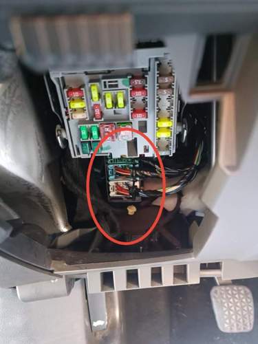

kann mir jemand sagen wo das Komfortsteuergerät an meinem 2.0 CDTI Insignia Sportstourer sitzt.Bin absoluter Laie und neu hier.

Hi,Auto startet nicht,habe Batterie einen Tag abgeklemmt,dann wieder dran Auto startet aber Drehzahlmesser, Tankanzeige u.s.w. keine Anzeige.Radio lässt sich nicht ausschalten. Bordcomputer zeigt an,Fenster öffnen,Fenster schließen.Alles spinnt.Habe Fahrerseite links unten Wasser, wahrscheinlich durch Panoramadach.
Bitte Hilfe :
Dann ist Schiebedach Abfluss verstopft und Wasser in Sicherungskasten gekommen?
Oder schwache Autobatterie.
Mal mit Multimeter schauen, wie viel Volt die Batterie hat.
Und Fenster öffnen und schließen kommt wenn Batterie ab war. Kann man per Google finden.
Werkstatt? Hilft auch.
@ossy85 schrieb am 31. Januar 2025 um 11:10:24 Uhr:
Den gleichen Beitrag hast du doch schon vor 1 oder 2 Tagen gemacht. Da hat man dich doch schon einmal darauf hingewiesen, dass der Insignia kein "Komfortsteuergerät" besitzt. Die Steuergeräte bei Opel besitzen alle anderen Namen, aber niemals "Komfortsteuergerät". Somit musst du uns erst einmal mitteilen, welches Steuergerät denn defekt ist bzw ausgetauscht werden soll. Dann kann man dir ggf weiter helfen.
Hi,jetzt habe ich verstanden.
Da ich auf der Fahrerseite unten links an der A Säule Wasser hatte(durch verstopften Schlauch der Panoramadach Entwässerung) müsste es ein Steuergerät sein,das sich dort befindet.Die Bezeichnung kenne ich nicht.Schlauch ist wieder sauber.
Da ist der Sicherungskasten!
Steuergeräte sind "dicht".
Somit Sicherungen alle prüfen!
Erstmasl prüfen wo Wasser war! Sonst alles öffnen, trocken über die Nacht etc.

Kannst du mir auch sagen wo das BCM sitzt.Darauf würde ich tippen.

Ja,Schiebedach Abfluss ist gereinigt und wieder frei.Autobatterie ist 5 Monate alt,habe aber trotzdem durchmessen lassen ist super.Was würdest du gegen den feuchten Sicherungskasten machen.Liebe Grüße
BCM
https://m.youtube.com/watch?v=iSpOK7XQ3Ns
Fahrerseite. An der linken Wand.
Driver side. On left wall.
Vielen Dank
Innenraum trocknen!
Wie, das musst du wissen! Garage, Fön etc...
Sicherungskasten prüfen, ob da alles ganz ist.
Hallo
habe gefunden wo Wasser eindringt.Vom Motorraum nähe Domlager, Kotflügel, Scheibenwischer . Läuft dann innen linke Seite am Griff für Motorhaubenöffnung runter.Die Sicherungen sind in Ordnung.Sitzt vielleicht hinter den Sicherungen ein Steuergerät das nass oder defekt sein kann . Zündung geht an aber Motor startet nicht,habe so gut es geht getrocknet und alles offen.
Und wieso nicht in eine Werkstatt, die das Auto entsprechend auch von Unten anschauen und prüfen, wo Schaden sein kann! Am Ende muss ausgelesen werden, wo der Fehler ist.
