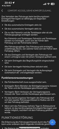

Ja, das wäre optimal, wenn man einzeln einstellen könnte. Aber laut Handbuch geht nur entweder das eine oder das andere...
@MaseX3 schrieb am 19. August 2023 um 20:24:00 Uhr:
Hab es zwar selber noch nicht ausprobiert, meine aber 2 separate „Häkchen“ bei den Einstellungen gesehen zu haben, was so eigentlich auch in der BA beschrieben steht ….
Ja lässt sich natürlich einstellen.
