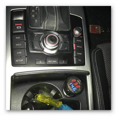

Ich rate auch gerne zu einem KFZ-Spannungsmesser für die Bordsteckdose (kostet ca. 10€), so ein Teil habe ich schon länger ständig beim Getränkehalter der Mittelkonsole einstecken. Das ersetzt zwar kein Auslesen aber man hat einen groben Überblick wie es der Batterie geht und ob die Lima noch ordentlich arbeitet.

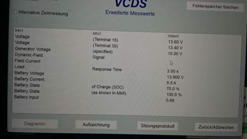

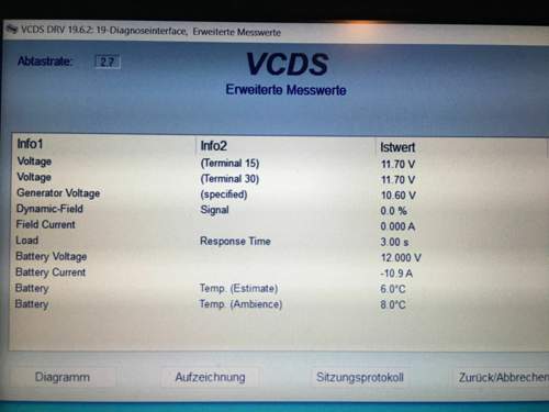

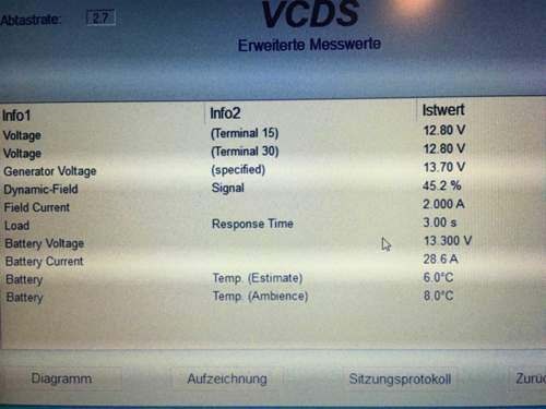

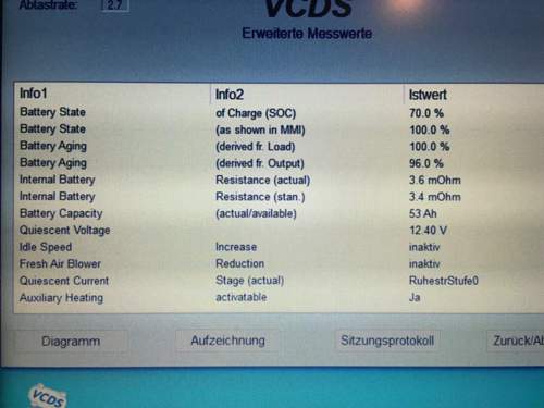

Themenstarteram 25. November 2019 um 21:40
also heute folgendes gemessen:
Per FB nur Kofferraum aufgemacht.
Batterie hatte 12,3V.
Motor gestartet, anfangs 13,5V, nach einer Minute etwa 14,1V, an der Batterie gemessen.
dann bei Motor aus erstes Bild, bei leufendem Motor Bild 2. andere bei aus.
Fehlerspeicher jetzt bis auf die KlappeV197 leer.
+3
die Spannungswerte im Bild 2 kommen mir etwas niedrig vor. Bei meinem 2010er 4F waren die Werte beim Auslesen jedenfalls höher, da war die Batterie ca. 3 1/2 Jahre alt:
