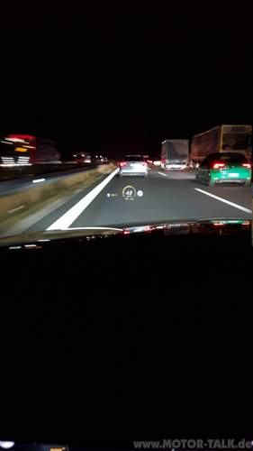

seit einem Wechsel des linken Scheinwerfers habe ich ein Phänomen, was ich mir nicht erklären kann.
Unabhängig von Geschwindigkeit zeigen die Scheinwerfer mal eine klare Linie und mal eine starke Stufe, bei der auch Schilder auf der Autobahn rechts stark angestrahlt werden (normales Licht, kein Fernlichtassistent).
Das wechselt manchmal innerhalb von Sekunden immer wieder mal und bleibt aber auch oft länger so.
Es ist so, als wenn immer wieder mal rechts eine Reihe zugeschaltet wird.
Kennt ihr das?
20171109-174337
20171109-174420

@sinzinger10 völlig normal. Düngest den Fernlichtassistenten an. Du bestrahlst deinen Vordermann sozusagen mit Fernlicht und der FLA sorgt dafür, dass er nicht geblendet wird. Da auf dem ersten Bild auf der Gegenfahrbahn (zumindest zum Zeitpunkt der Aufnahme) niemand zusehen ist oder gerade aus dem Lichtkegel fährt, blendet er links etwas hoch, aber eben nur soweit, dass der direkte Vordermann nicht geblendet wird. Auf dem rechten Bild sind auf der Gegenspur einige Fahrzeuge zu sehen. Daher blendet er links komplett ab. So müsste es aussehen, wenn links kein Fernlicht an ist. Also der FLA funktioniert hier hervorragend... und das Lichtbild ist völlig normal...

Hmmh. Hatte ich ja geschrieben. Fernlicht ist aus / Assistent auch.
Das auf den Bildern ist normales Abblendlicht.
@sinzinger10 dann wäre die einzige Erklärung der unterschiedliche Abstand. Wenn alles aus ist, dann leuchtet das Licht links nie so hoch und weit wie rechts. Auf dem zweiten Bild bist du mindestens doppelt so weit weg vom Vordermann. Da sieht man dann den Unterschied in der Höhe der Scheinwerfereinstellungen zwischen dem linken und rechten Scheinwerfer. Bei sehr kurzem Abstand, wie auf dem ersten Bild, fällt dir das nicht auf... eventuell bist du auch etwas weiter rechts unterwegs... das kommt dann noch dazu...
Ich sehe diese Stufe bei mir auch und kann mit ihr mit leichten Lenkbewegungen hin und her spielen, so dass das Kennzeichen vor mirmal hell und mal dunkel ist. Ist das nicht einfach die unterschiedlich hohe Einstellung der beiden Scheinwerfer? Und durch die angesprochenen Abstandsunterschiede ist das mal deutlicher und mal weniger deutlich?

Das habe ich zuerst auch gedacht, aber auch das ist es nicht. Auf den Bildern ist der Abstand unterschiedlich, ja. Das Phänomen tritt aber auch bei gleichem Abstand auf. Ich tippe auch einen Defekt, wollte aber gern noch Meinungen aus dem Forum hören. Vielleicht hat das jemand auch gehabt.
@sinzinger10 ganz ehrlich, ist bei mir auch so. Sieht nicht nach einem Defekt aus. Überprüfe es auf einer leeren und logischerweise dunklen Straße. Scheint das Licht dort normal und reagiert es auf Lenkbewegungen (Kurvenlicht), sollte alles normal sein. Ich sitze manchmal in der Waschanlage im Auto (nicht zum durchfahren), da sehe ich die Lichtkegel vorne an der Wand auch „tanzen“, da mal die Bürste auf der Kamera ist und weil mal mehr Licht und mal weniger Licht in die Waschanlage fällt. Ist meiner Meinung nach völlig normal...
Das dürfte an der unterschiedlichen Geschwindigkeit liegen. Im unteren Geschwindigkeitsbereich schaltet das Multibeam auf eine symmetrische Lichtverteilung (= gerader Strich), bei höheren Geschwindigkeiten auf die normale, asymmetrische Lichtverteilung. Die hat jedes Auto, man erkennt sie zum Beispiel auch am Heck des grünen Golfs in Bild 2. Allerdings ist es dort ein sanfter Anstieg. Das ist beim Multibeam technisch so nicht möglich, daher die Stufe.
