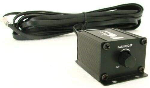

Servus,
Bei dem kleinen Kästchen in deiner Mittelkonsole gehe ich stark davon aus das es eine mini Endstufe ist um den Lautsprecher zu versorgen. Der Anschluss in der Mittelarmlehe sieht so aus als wird da ein Remote Control (siehe Bild) an die Endstufe angeschlossen.
Gruß Bert
