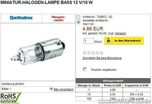

Moin,
in der Zeit, wo du deinen "Frust" hier niedergeschrieben hast, hättest du auch die Birne einfach selbst wechseln können... :rolleyes:
Wenn du nicht die teure von BMW (mit Aufsatz - kostet so um die 20€), kannst du auch die Handwerkerversion von Conrad o.ä. kaufen und dir das Ding selbst zusammenschleifen -> Kosten: etwa 3€ + 10 Minuten Einbau OHNE Scheinwerfer Demontage.
