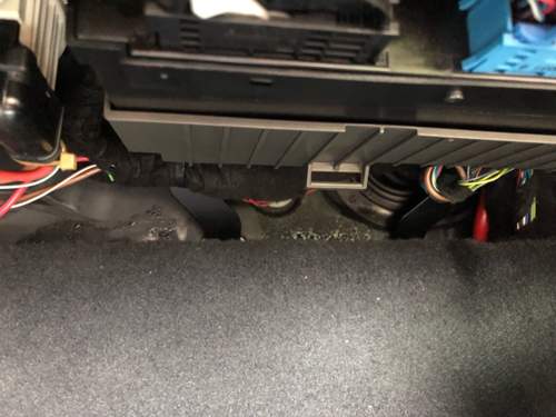

Themenstarteram 16. August 2023 um 20:03
So hab den Lüfter ausgebaut, sieht aber noch gut aus. Da wo die erdung endet war noch Wasser. Ich vermute das war der Grund warum die Batterie leer wurde.
Themenstarteram 16. August 2023 um 20:06
Unten ist noch ein Modul, ich lade morgen die Batterie auf. Lass alles trocknen und guck ob das Geräusch wieder kommt.

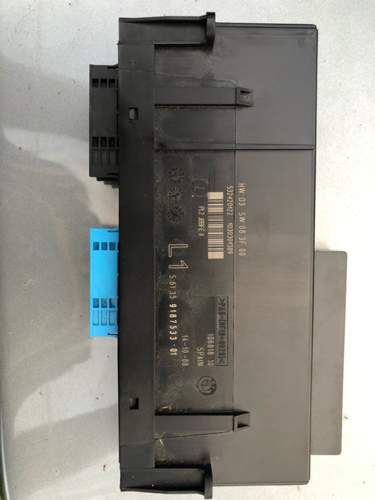

Themenstarteram 18. August 2023 um 9:30
So, es ist das BCM was die ganze Zeit gesummt hat. Hab’s jetzt wieder zurück angeschlossen. Mal gucken ob das Geräusch wieder kommt. Brauche jetzt noch eine neue Batterie da meine hin ist….
falls es noch nicht funktionert kannst Du das Ding nochmal zerlegen und die Platine mit Isopropanol Spray großzügig spülen.Der Alkohol ist wassserverdrängend und damit bekommst du den letzten Rest Wasser auch noch weg.Natürlich ausreichend trocknen lassen bis der Alkohol verdampft ist.Ansonsten scheint das Steuergerät gebraucht auch nicht so teuer zu sein wenn garnichts anderes hilft.

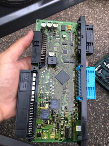

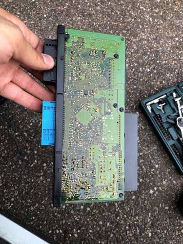

Themenstarteram 18. August 2023 um 10:06
Hab das Modul mal aufgemacht. Sah eigentlich gut aus, die Kontakte auch. Es sieht so aus, als ob die Platine mit so nem Schutzschicht versehen ist. Werde aber dein Tipp ausprobiere falls nötig, im schlimmsten Fall muss ich mir ein neues Modul kaufen und programmieren lassen..
Danke!
@Tony99 ja der Platinenschutzlack hat mit Sicherheit das schlimmste verhindert,sieht optisch eigentlich alles ganz Ok aus.Ich drück Dir die Daumen das nicht noch mehr auf Dich zukommt.Wie ist das ganze Wasser eigentlich reingekommen?Durch eine gebrochene Windschutzscheibe?
